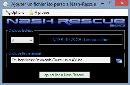

ouvrez l'utilitaires dispo sur le post de prez de Nash-Rescue "Ajouter iso perso sur Nash-Rescue"(lien a venir en finition de test) , renseignez votre lettre de clé usb et le chemin de l'iso :

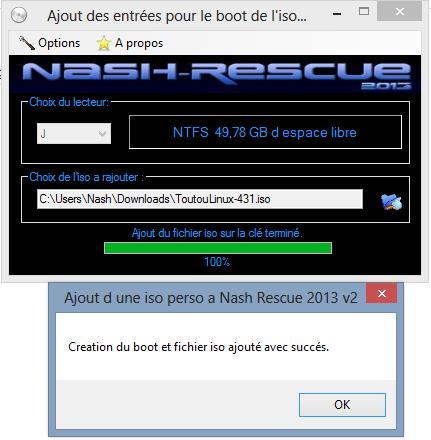

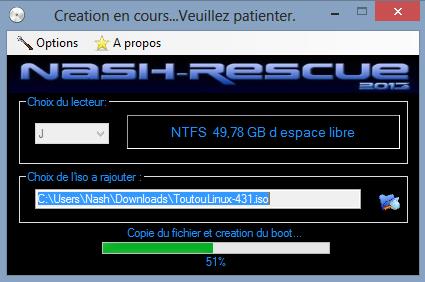

Le boot de la clé est créé et l'iso est copier sur la clé :
Attendez bien le message de fin pour fermer l'utilitaire :

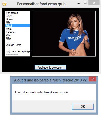

Vous avez ensuite si vous le désirez la possibilité de changer le boot de grub pour cette section ! Allez dans options et "fond d'ecran grub personnalisé"
vous avez le choix entre quelques images sinon vous pouvez choisir un xpm.gz perso ou en créé un (le format de l'image doit etre en JPG , elle sera redimensionner en 640*480 et converti par l'outil..attention si votre definition est forte , celle ci perdra enormement en qualité a la conversion...a vous de tester , sinon la toile heberge plusieurs fichier xpm déjà fait par des users , Google est votre ami ;) )
cliquez sur appliquer :

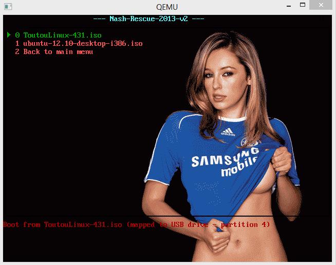

Booter ensuite sur votre clé et naviguez dans le menu outils :
Lancer menu fichier iso perso :
puis cliquez sur Lancer la recherche d'iso perso :
Vous atteignez ainsi le menu avec l'image precedement selectionné :

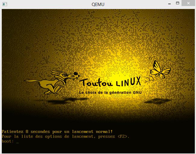

Booter alors sur votre iso desirée :
