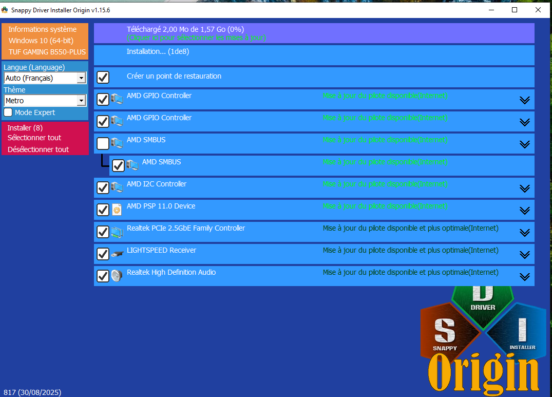

Mais NOOOOOOOONNNNNNNNNBiggieMacDeluxe a écrit : dim. 7 sept. 2025 19:08 j'ai chercher le logiciel que tu me donne introuvable au téléchargement, ou ca me demande de mettre la carte bleu.
https://www.glenn.delahoy.com/downloads ... .6.817.zip
tire d'ci..
https://www.glenn.delahoy.com/snappy-dr ... er-origin/
tu dezippes, tu lances le X64, telecharges uniquement les indexs et tu selectionnes les majs
le bios tu es passe en 3621 ou 3631??
t as la maj auto de amd
https://www.amd.com/fr/support/download/drivers.html
support de ta carte mere
https://www.asus.com/fr/motherboards-co ... -B550-PLUS

j'suis passer en 3631, j'étais en 1202
A priori, ça viendrais de ma carte graphique, elle bride.
EDIT : j'avais tous ca a faire j'ai donc fait
es ce que tu pence que le faite que mon crash ce ferme completement sous Windows pourrait venir de la mise à jour du bios.
