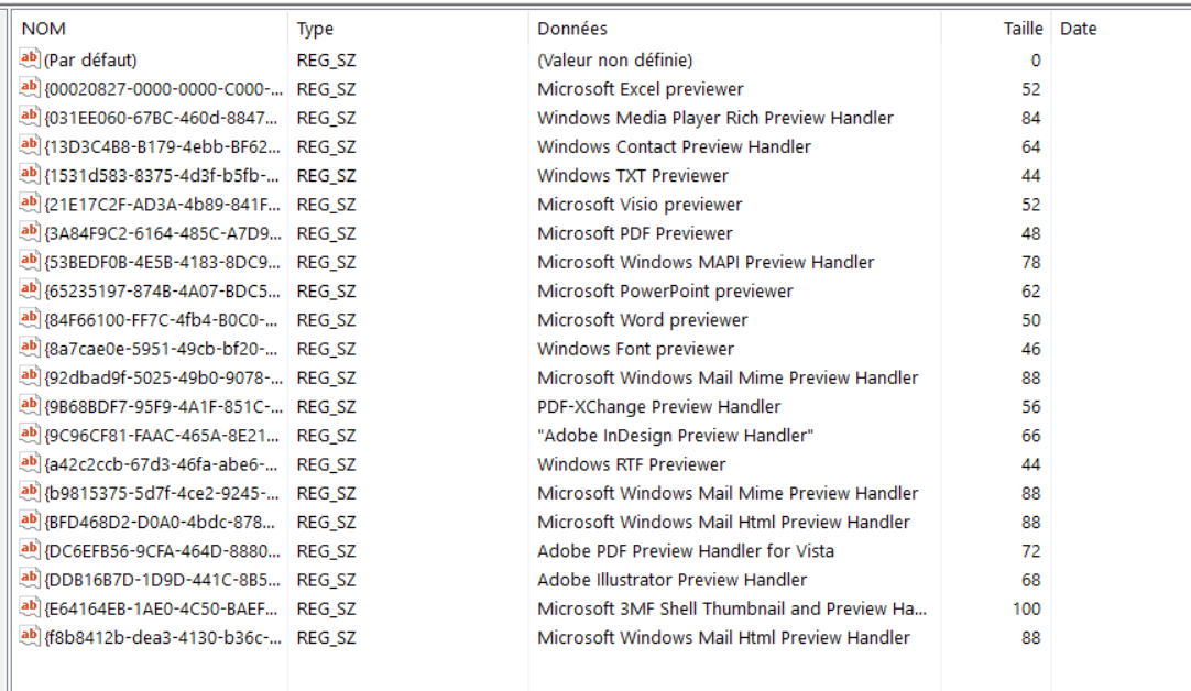

Voici les PreviewHandlers qui sont en place ...
Pour les PDF j'ai testé avec PDF-XCHANGE pas de solution => je te suis sur le fait que ce n'est pas local mais un petit cadeau de MS ...
Donc "Wait & See" and "Plug & Pray" le correctif ou en français "Branche et attends le miracle" pour que cela fonctionne. :( :( :( :(

Comme c'est un problème de Windows avec des produits M$ et Adobe, il devrait être pris en compte sérieusement. Le seul frein est son caractère aléatoire en fonction des configs, il faut que M$ en soit informé et puisse mettre la main dessus, donc avec du transfert de data, donc avec des configs dans les clous.
Tu peux lire le PreviewHandlers comme moi, ça a l'air bon :|
