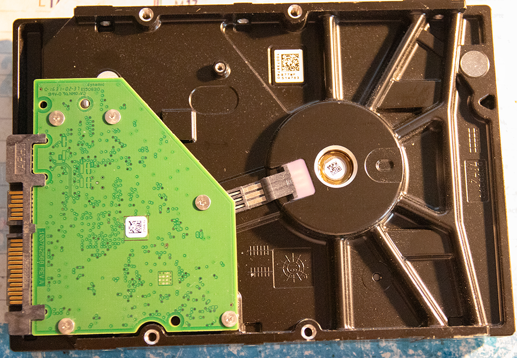

Ce matin j'attaque la journée, j'allume l'ordi et là problème, ça rame de chez rame....
Ça finit par démarrer et là je me rend compte qu'un disque dur a disparu ... j'ai un EVO mvme 256Go pour le système et 2 hdd de 2To, un des deux a disparu !
Je sais lequel puisque j'ai un Wd et donc un Seagate. J'ouvre l'ordi, je sors le disque en question le met dans un boitier usb le branche sur un autre ordi, idem pas détecté ...

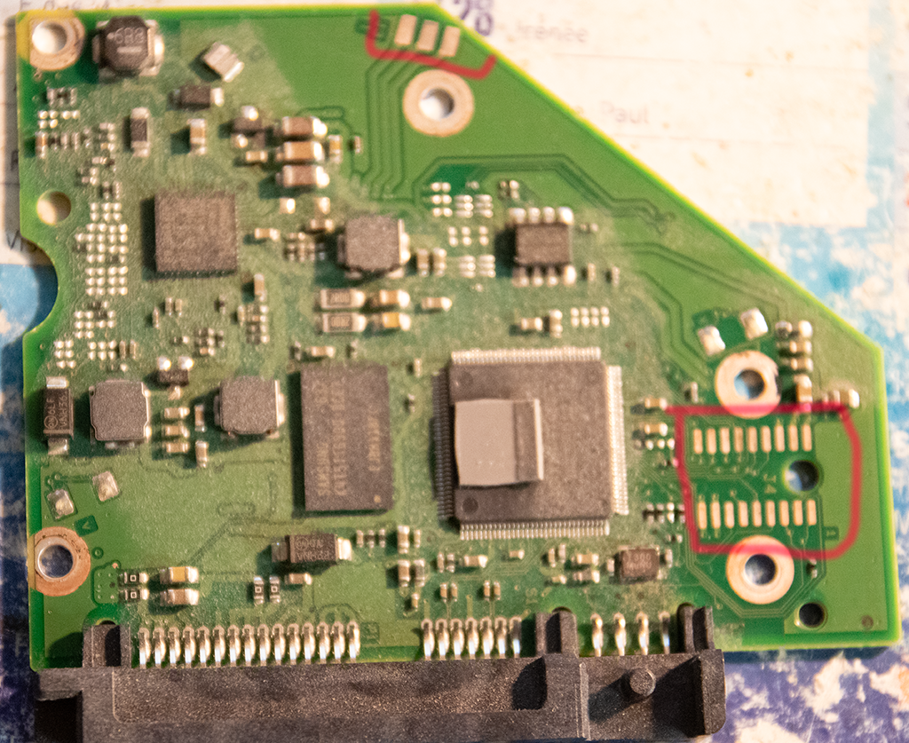

Je démonte la carte contrôleur du disque:
Tout de suite on se rend compte que les connecteurs sont très sales, un petit nettoyage a l'Alcool isopropylique (on peut utiliser de l'alcool à bruler mais alors bien essuyer ).
Bien entendu dépoussiérage de la platine ... si ça peut servir à ceux qui ont ce genre de HDD avant d'envisager de remplacer.
Sur les disques plus récents les connecteurs sont étamés donc pas de risque d'oxydation.
Les cinq vis à dévisser empreinte torx si pas dispo un petit tournevis plat fera l'affaire.

J'ai oublié de spécifier, en principe tous les électroniciens s'en servent. Ne pas toucher avec les doigts, utiliser des cotons tiges.
