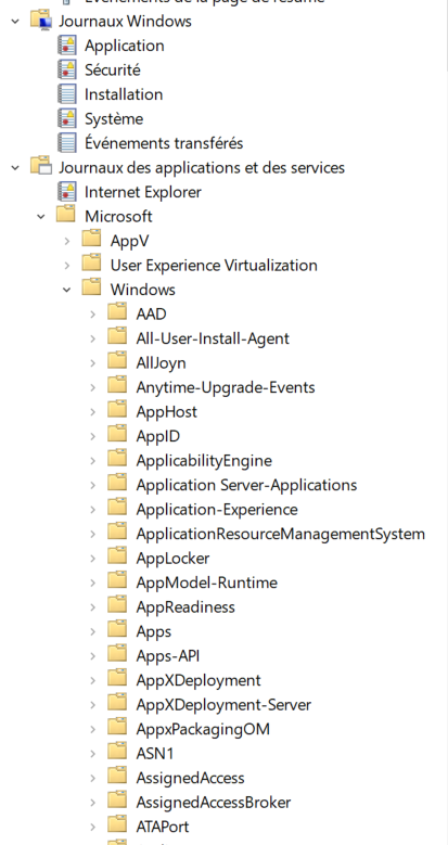

  • La première solution consiste à le faire fichier log/par fichier log
    • Pour cela il faut ouvrir le sous-dossier contenant les journaux
      par exemple Journaux des applications et services /microsoft /windows /appmodel-runtime/
      puis faire un clic droit sur le journal admin et cliquer sur supprimer mais cela peut devenir vite fastidieux.
      Pour s'en rendre compte, il suffit simplement d'afficher l’arborescence journaux des applications et services/microsoft/windows
