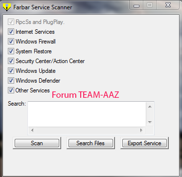

- Télécharge Farbar Service Scanner sur ton bureau.
- Lance le, coche les cases comme sur cette capture :
- Clique sur "Scan" puis patiente jusqu'à l'ouverture du rapport.
- Copie/Colle le contenu de ce rapport dans ton prochain message.

Valider par Yes pour redémarrer le PC
Ensuite tu peux tester voir si les mises à jour se fonts
Re: Net framework 3.5 et Windows Embedded Standard 7 SP1 AIO
J'ai fais ce que tu as dit mais rien n'a changé. Toujours échec des mises à jours. Je ne sais pas si ça peu te servir mais services repair n'a mis que quelques secondes à réparer
