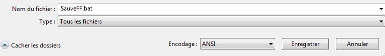

Tu enregistre cette ligne dans le blocnote : XCOPY %USERPROFILE%\AppData\Roaming\Mozilla\* G:\SauvFirefox /s /iegval a écrit :Merci à tous,
Donc la commande devrait être: XCOPY %EG%\AppData\Roaming\Mozilla\* G:\SauvFirefox /s /i pour firefox et dans le répertoire SauvFirefox dans le DD G?
Dans Type de fichier tu mets : Tous les fichiers
Tu mets un nom.bat
Ensuite clic droit : exécuter en tant que administrateur
