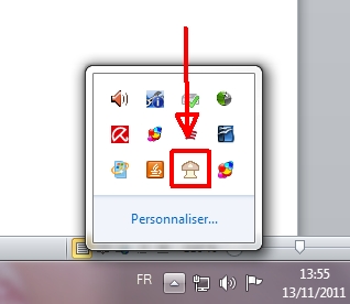

2) Une fois le logiciel installé, un « petit champignon » doit apparaitre dans votre barre des tâches… Cliquez dessus pour ouvrir le tableau de bord du logiciel :

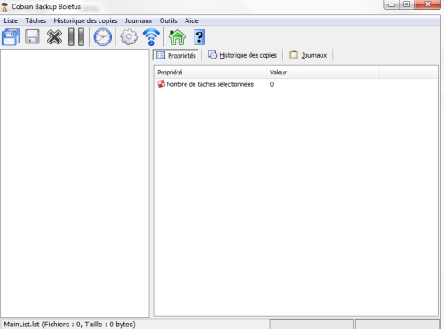

3) Vous arrivez sur l’interface de Cobian Backup

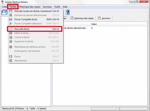

Pour programmer une sauvegarde : cliquez sur Tâches --> Nouvelle tâche

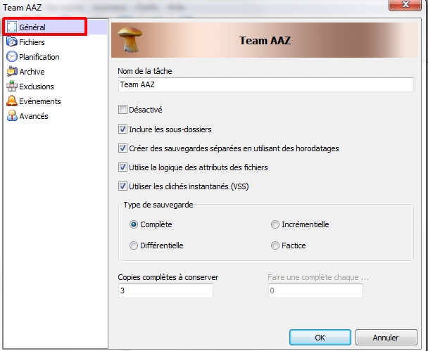

Dans l’onglet General, donnez un nom à votre sauvegarde (surtout si vous possédez plusieurs sites), et choisissez le type, le nombre de copies…

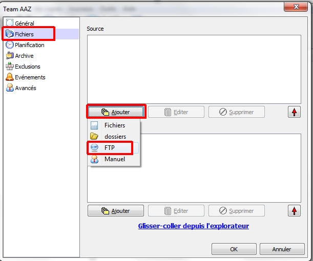

Dans l’onglet Fichier, paramétrez le dossier source et le dossier destination. Dans notre cas nous parlons de la sauvegarde d’un site internet, donc d’un dossier FTP :
Remplissez les champs nécessaires (au besoin contactez votre hébergeur) :

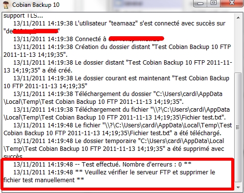

Enfin nous vous conseillons de faire un test de Connexion :
