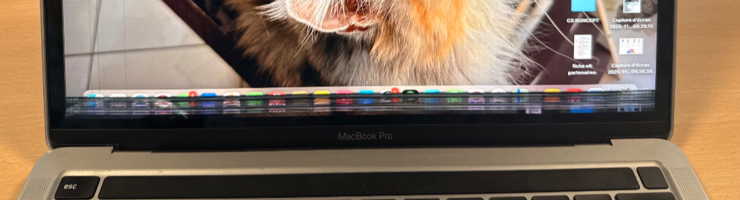

Bonjour à tous,
Ma fille possède un MacBook Pro et ce matin enl'allumant. L'image ressemble à ça.
N'étant pas du tout un spécialiste Mac, je me tourne vers vous voir un peu si le souci peut éventuellement venir de l'écran ou de l'électronique derrière et est-ce réparable?
Malheureusement, le PC n'est plus garanti de quelques semaines. C'est quand même contacter là où je l'ai appelé mais j'y crois pas trop.

Bonjour, faire essai avec écran externe
pour voir
peut etre probléme charniére,ou interface vidéo

À vue d’œil, ce que montre la photo ressemble très clairement à un problème matériel de l’écran. Les symptômes visibles :
  • Bande horizontale avec des lignes colorées / parasites
  • Zone de l’image « écrasée » ou déformée
  • Phénomène persistant même sur le fond d’écran (donc pas logiciel)
Sur un MacBook Pro, ce type d’affichage anormal provient généralement d’une des causes suivantes :
1- Nap flex (câble d’affichage) endommagé
C’est la cause la plus fréquente sur les MacBook Pro.
Le câble très fin qui relie l’écran à la carte mère passe dans les charnières. Avec le temps, il peut :
  • se fissurer,
  • se plier trop fortement,
  • ou perdre une partie du contact.
Symptôme typique :
  • lignes horizontales au bas de l’écran,qui changent quand on incline l’écran.
2. Dalle LCD endommagée
Possibilité si l’écran a subi :
  • un choc,
  • une pression (sac trop serré, par exemple),
  • ou un vieillissement avancé.
Symptôme typique :
  • bandes permanentes,
  • zones de l’image figées,
  • couleurs incohérentes.
3. Problème de carte contrôleur (T-CON)
Moins fréquent, mais possible si :
  • la machine chauffe beaucoup,
  • le Mac a pris un liquide ou un choc interne.
Comment vérifier rapidement ?
Tu peux faire un petit test maison :
✔️ Bouger doucement l’angle de l’écran
→ Si les lignes changent ou disparaissent, c’est quasi sûr : câble flex.
✔️ Brancher un écran externe
→ S’il n’y a aucun problème sur l’écran externe :
➡️ Le Mac fonctionne, c’est strictement l’écran interne.
Réparation ?
  • Si c’est le câble flex (modèles 2016–2017 surtout) ⇒ réparation possible mais demande l’ouverture complète.
  • Si c’est la dalle ⇒ remplacement complet du module écran.
En résumé :
👉 Cause la plus probable : câble flex ou dalle LCD fatiguée/défectueuse.
Ce n’est quasiment jamais un problème logiciel.
