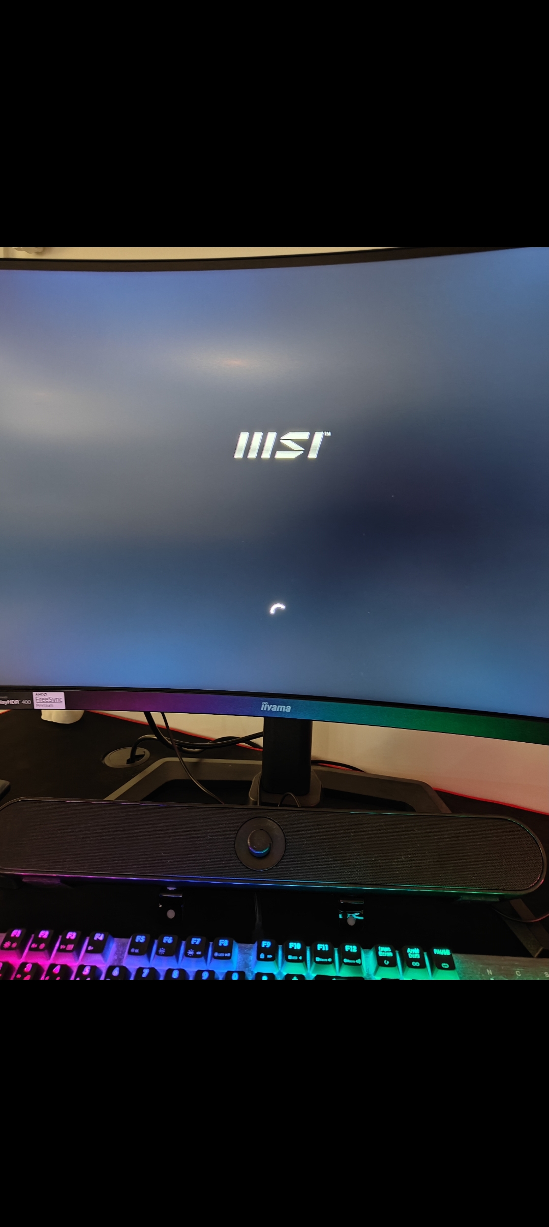

c'est quoi le "cercle de recherche" ? c'est plutot le rond qui tourne au bootscreen, celui qui indique que des tâches sont en cours ?
t'as vérifié le md5 de l'iso ? essayé d'autres méthodes ? rufus, ventoy ?

Je boot avec rufus oui , j'ai l'écran noir avec en bas le rond blanc de chargement de windows( juste avant son ouverture sur la page du bureau) et la bim ça friz le rond blanc s'arrête net et plus rien, j'arrive pourtant à faire l'installation propre sans problème , j'ai essayé les deux versions qu'on m'a donné sur le lien c'est-à-dire la pro et et la LTS . ( Si jamais tu pourrais me donner 11. 3 en PV que je puisse rebooté
) merci d'avance . J'avais également pensé à un problème de port USB ( je passe par celui du boîtier) ou problème de clef ... Bref un peu perdu

C'est avant ou apres cette fenetre ?

L'officielle de chez Microsoft je veux même pas essayer (trop de mouchards
) tiens regarde :
Ps : c'est bien après mon installation de l'OS ou j'ai mon souci il se produit au premier redémarrage , une fois les différentes mise a jour demander de W , et autre soft Lumkit ect

C'est plus clair comme ca...
Donc t'arrive a accéder au bureau au moins 1 fois ?
Le soucis viens certainement d'un pilote foireux qui s'installe via Windows update ou maj Microsoft...
Au setup d'Arium t'as une option pour désactiver la maj des pilotes, essaie si c'est pas déjà fait

Hello , oui j'arrive à accéder au bureau sur la première installation , je viens d'installer la 11.3 qui fonctionne très bien , du coup je pense plus à un problème de soft d'Arium que de windows ou pilote ... Qu'en penses-tu ?Roger2023 a écrit : dim. 8 déc. 2024 00:01 C'est plus clair comme ca...

Hello Aurel47,Aurel47 a écrit : sam. 7 déc. 2024 21:12 Je boot avec rufus oui , j'ai l'écran noir avec en bas le rond blanc de chargement de windows( juste avant son ouverture sur la page du bureau) et la bim ça friz le rond blanc s'arrête net et plus rien, j'arrive pourtant à faire l'installation propre sans problème , j'ai essayé les deux versions qu'on m'a donné sur le lien c'est-à-dire la pro et et la LTS . ( Si jamais tu pourrais me donner 11. 3 en PV que je puisse rebooté) merci d'avance . J'avais également pensé à un problème de port USB ( je passe par celui du boîtier) ou problème de clef ... Bref un peu perdu
j'ai eu le même cas avec une ISO win11 24H2 de Ace...
No soucy avec le dernier Rufus + installation = plus rien au 1er redémarrage ... écran noir
il m'avait dit que ça pouvait venir de Rufus : j'y croyais pas trop mais il avait bien raison...
j'ai refait 2 ou 3 fois la clé avec Rufus et C finalement passé comme une lettre à la Poste avec le même ISO....

Pour avancer , tu nous as tjrs pas répondu aux questions :
Bloquer les pilotes ?
Md5 ?
Bloquer internet ? Et faire quelques reboot pour voir si ça bloque aussi.
Essayer d'autres marques de clés, et d'autres outils ?
De virer l'OC (cas échéant)
Bosjac a eu ce problème sur la 24h2 d'Ace en changeant de méthode d'installation c'est passé.
Sinon sur Arium t'as WinNTSetup dans le setup (icône engrenage en bas a gauche)
Md5 ?
