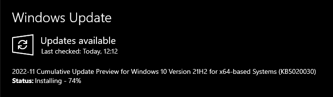

- Sur système 1809 (à jour /Arium 10.5) KB5019966 & KB5020685 :
La 2ème clé se nomme "cbdhsvc_2dd1d"
- Sur système 21H2 (à jour /Arium 10.7) KB5020030 :
La 2ème clé se nomme à présent "cbdhsvc_36d9e"Spoiler : Mise à jour 19-11-2022 :
Ce n'est pas bien grave s'il n'y a pas plus de solution au sujet des émojis, car comme je l'ai fait remarqué un peu avant, ça fonctionne dans le champ de "Recherche", donc on peut quand même utiliser cette alternative en copiant un émoji depuis cet zone puis le coller n'importe où ailleurs sans aucun souci.

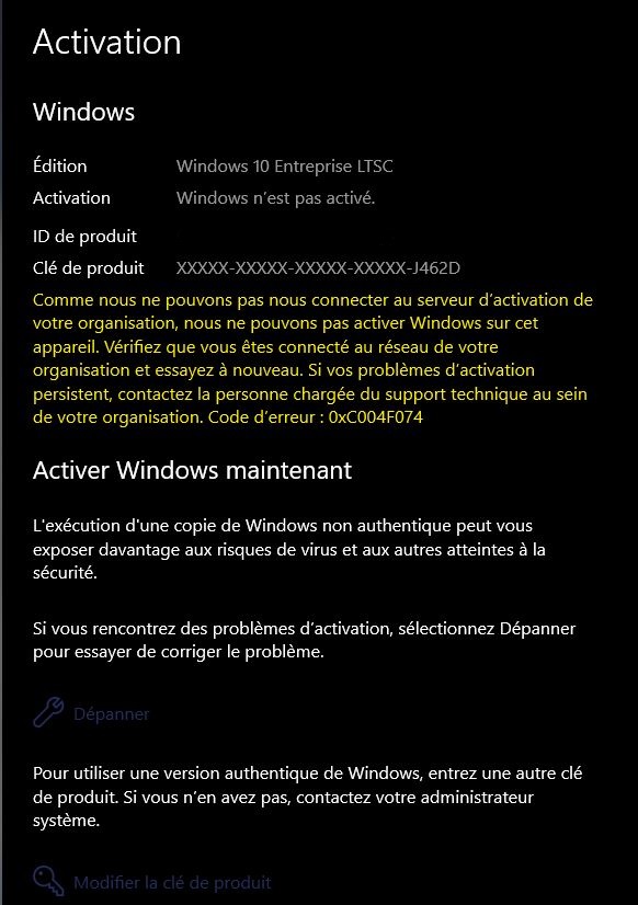

Re: Windows Arium 10.7 LTS (Windows 10 LTSC 21H2 x64 FR)
Hello !
J'ai un petit souci avec la clé de licence Arium 10.7, j'ai dû toucher à quelque chose ou lancer un programme , mais depuis ma clé n'est plus activée, une solution s'il vous plait ?
