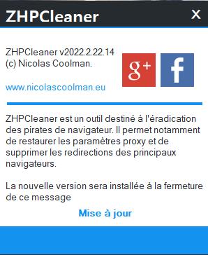

J'ai bien connu ce souci de demandes de mise à jour répétées :
Jai justement signalé dernièrement cette contrainte à Nicolas Coolman.
Si j'obtiens des réponses de sa part, je les relaierai.
Le problème de ces notifications répétées de mise à jour signifie simplement que la version de ZHP exécutée est bel et bien toujours la première version installée.
Le raccourci de la nouvelle (différent de celui de la première installation) se met à jour sur le bureau, et ZHP Cleaner occupe un nouvel emplacement sans supprimer l'initial.
Pour utiliser ZHP Cleaner à jour, je déplace la nouvelle version téléchargée :
(racine du dossier personnel utilisateur, pas mon emplacement préféré) dans son dossier initial dédié (bien plus approprié) :
(qui est rattachée à mon raccourci habituel), et donc qui écrase l'ancienne version.
Donc après chaque mise à jour, il faut bien s'assurer d'utiliser l'exécutable qui s'est nouvellement placé à la racine de son dossier personnel Utilisateur :
C:\Users\[nom_de_l'utilisateur]
(=%userprofile%)
palerider a écrit : mer. 12 oct. 2022 16:26
- Il se peut qu'il y ait une demande de mise à jour , cliquer sur Mise à jour
- Une fenêtre du navigateur s'ouvre indiquant la fin du téléchargement, redémarrer le programme. En cas de nouvelle demande cliquer sur la croix.
Code : Tout sélectionner
%userprofile%Code : Tout sélectionner
%userprofile%\AppData\Roaming\ZHPDonc après chaque mise à jour, il faut bien s'assurer d'utiliser l'exécutable qui s'est nouvellement placé à la racine de son dossier personnel Utilisateur :
(=%userprofile%)

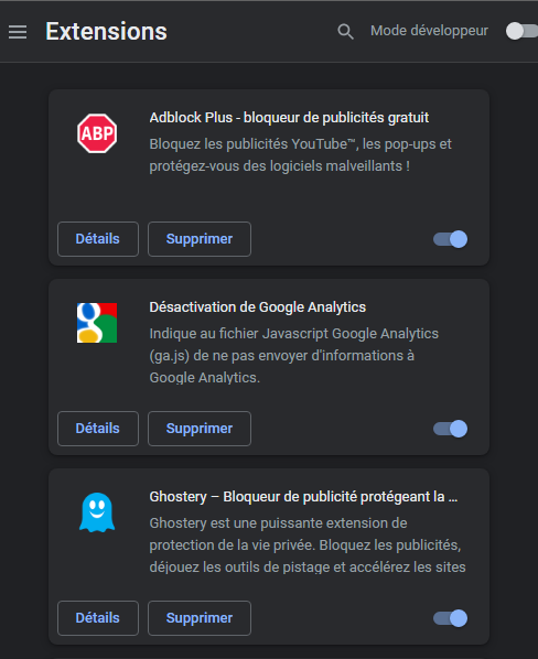

De mon côté, tout semble être normalement clean depuis.
Plus de comportement indésirable ni d'adresse web suspecte (ni une autre intermédiaire qui flash après validation de recherche).
Désormais, je garde un oeil affuté sur mes extensions et essai de m'en tenir au strict utile et minimum.
De ton côté, les rapports des nettoyages ont donné quelque chose ?
