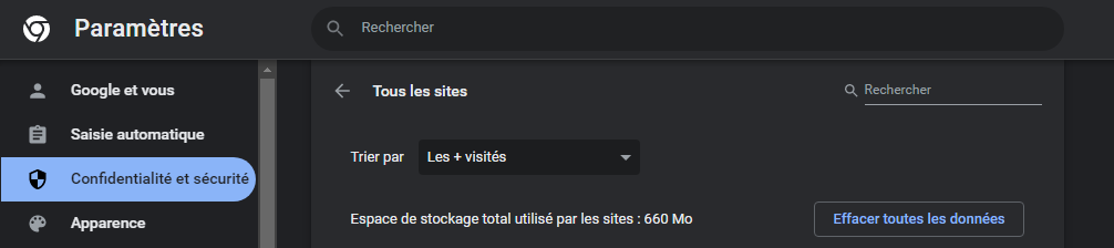

Puis en continuant à fouiller dans les paramètres du navigateur, je tombe enfin sur un nom de site associé à l'icône, en plus de Bing (...j'ai trovi ! oui, j'ai fait un jeu de mot tout pourri):
Malgré avoir effacé toutes les données, et suivi les conseils du site de Chrome en ayant effectué un contrôle de sécurité, lancé un nettoyage (avec l'option intégrée), le virus est toujours présent.

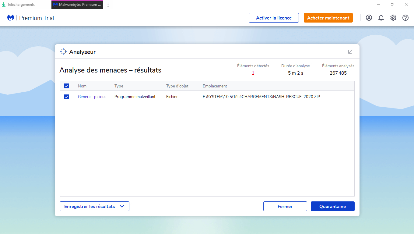

Comme je l'ai dit dans mon message précédent, j'ai utilisé AdwCleaner, en vain.
Malwarebytes est malheureusement beaucoup moins efficace depuis un temps, comme le prouve ce scan :

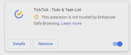

Avant cela, j'avais bien entendu vérifié qu'aucune extension ne s'était greffée.
Mais une fois la sécurité renforcée activée, je n'ai pas pensé à revérifier la page des extensions, supposant qu'elle se chargerait de contrer automatiquement tout malware (cachés ou pas).
Or, en m'y rendant à nouveau, et je découvre avec stupeur que parmi mes quelques extensions (la seule qui ne concerne pas la sécurité /lol), un "Picture-in-Picture" référencé en 2ème sur le Chrome Store il y a 6 mois (jugé sécurisé, sans commentaires négatifs) est désormais classé comme "non approuvé" ("not trusted") par une petite indication:
(application non originale /exemple d'illustration)
"Cette extension n'est pas approuvée par la Protection renforcée"
(ma traduction peut être légèrement différente de la VF originale)
En effet, l'extension ne fais plus parti du catalogue de Chrome, mais elle n'a pas été pour autant désinstallé automatiquement, et n'a pas fait l'objet d'une alerte par notification.
Mais toutefois, grâce à cette indication, j'ai pu identifier ce malware et m'en débarrasser sans plus attendre.
Cette extension ne m'avait occasionné aucun souci pendant les 5 premiers mois, et elle est devenue malveillante récemment du jour au lendemain.
On ne peut pas savoir finalement si l'éditeur était peu scrupuleux, ou si son extension a été victime d'attaques avec modifications malveillantes...
Pour conclure, je suis parvenu à résoudre le problème grâce à la protection renforcée dans paramètres Chrome, puis à la vérification des extensions. Malheureusement, aucun logiciel antivirus de base n'a pu l'identifier.
