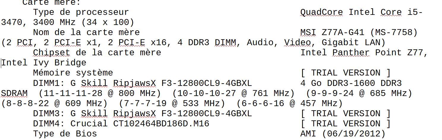

Pour ma carte mère c'est une MSI Z77A-G41 (MS-7758) et pour info, j'ai mis ma config sur mon premier post (Cjoint.com)
Je pense plus à un réglage dans le Bios qui ne convient pas, mais je n'y connais rien de rien

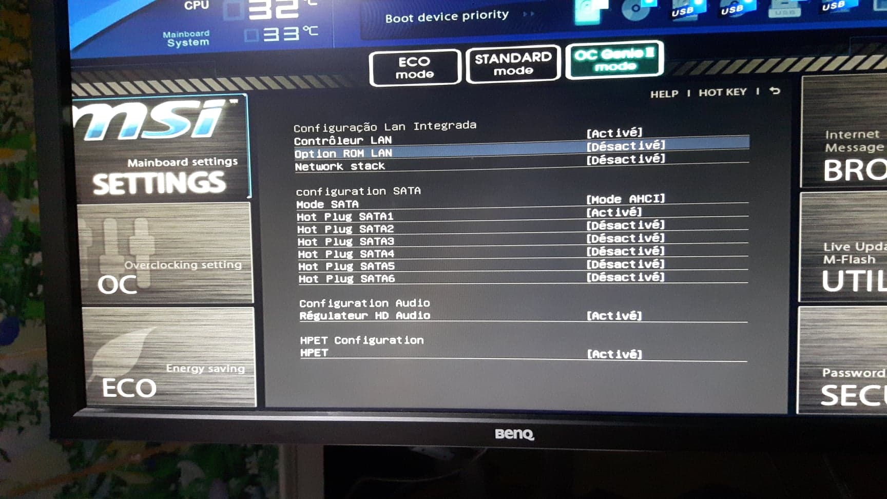

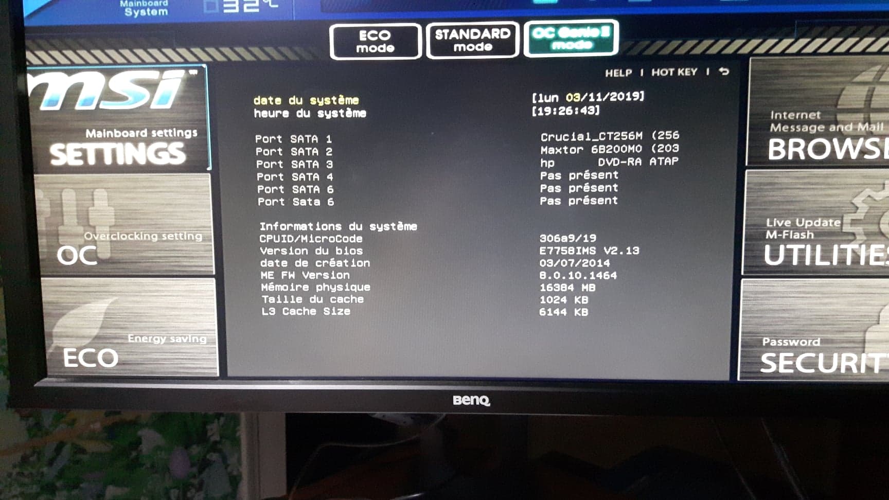

Bonsoir, je vous fais un petit retour juste pour vous dire que je cherche toujours et que je n'ai pas beaucoup évoluer.
J'ai fait deux captures de mon bios, dite moi si quelque chose vous semble anormal
