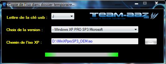

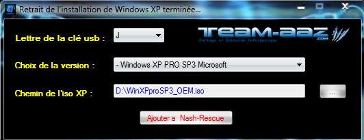

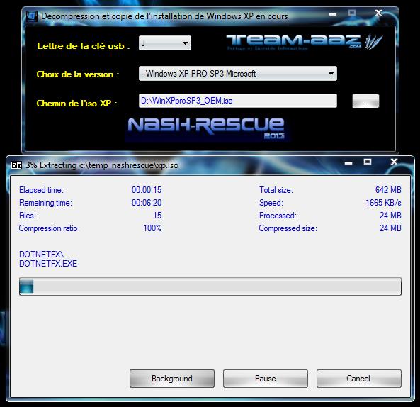

Ouvrez le et renseignez la lettre de votre clé USB ou se trouve Nash-Rescue-2013 puis renseignez la version de XP desirée et le chemin de l'iso qui va avec :)

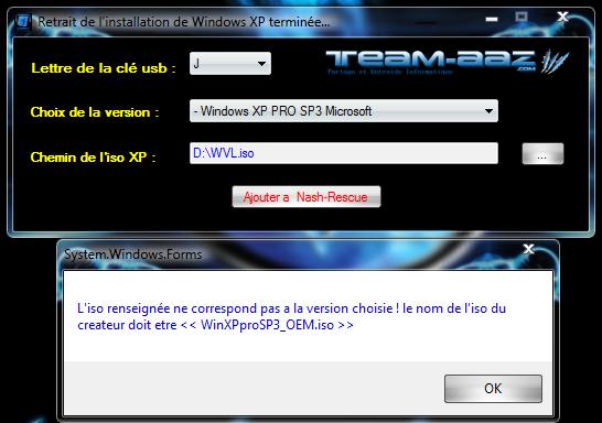

Si vous renseignez un autre fichier iso , le log vous affichera un message et ne continuera pas :
Ne pas vous amusez a changer le nom de votre iso pour que celui l'accepte , sauf si vous etes sur que c'est le bon , sinon vous aurez droit a une tonne de message d'erreur a l'installation de votre Xp et celui ci ne sera pas fonctionnel...
Si tout est ok , alors appuyer sur le bouton qui va bien lol
Le log extrait alors les fichiers necessaires a l'installation de XP et creera le menu et boot de la clé ...
Si vous avez l'impression que rien ne travaille ou que le log est bloqué , ne vous inquieter pas et patienter....

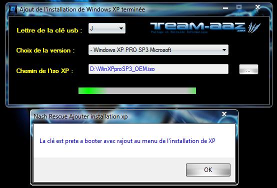

Vous ne devez pas fermer le log avant d'avoir ce message :

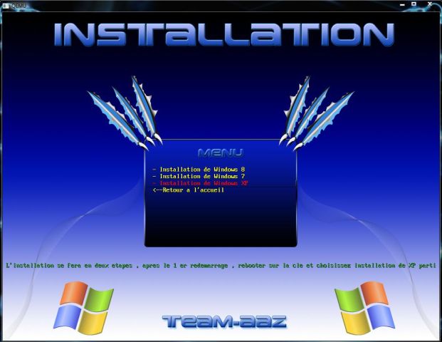

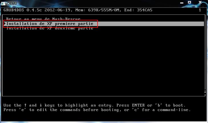

Une fois fini , booter sur votre clé puis naviguer jusqu'a ce menu(logique lol):
et la , c'est important , choisissez bien installer XP 1ere partie :

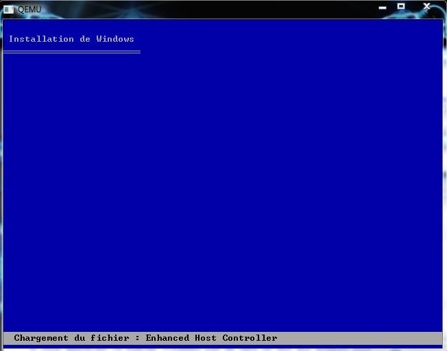

la copie des fichiers necessaires par windows commence :
Il est possible que vous ayez un passage ecran noir a ce moment , pas de panique laisser couler l'ecran reviendra au moment du choix de la partition..

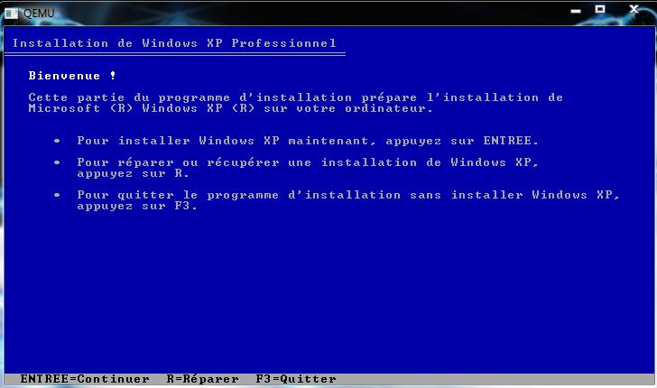

En fait vous vous retrouver avec une banale installation de XP , rien ne change donc je vais pas faire un roman....

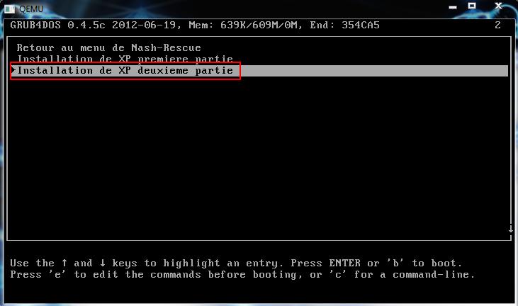

Une fois les fichiers copier , windows vous demande de redemarrer , alors la , important lol , vous rebooter mais SUR VOTRE CLE...et vous choisissez INSTALLATION XP 2eme PARTIE .
ET la vous pouvez aller boire votre café tranquille :) l'installation continuera comme une install par CD...

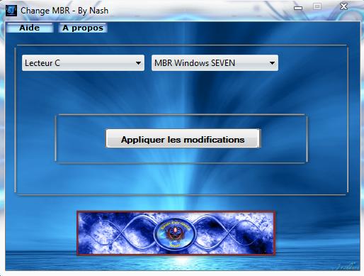

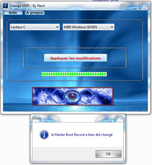

Et pour ceux qui feront une installation en ayant deja seven d'installer sur le DD , vous perdrez le boot de seven au profit de celui d'XP..
pour recuperer le boot de seven :
telecharger cet utilitaire : [hide]https://hotfile.com/dl/185829342/24a83c ... h.exe.html[/hide]
Mettez le au chaud de facon a le retrouver depuis XP une fois installé...(exemple sur la clé)
Ouvrez le sous XP puis renseigner le comme ca : (C etant la partition ou se trouve mon Seven )
et appliquer :
Vous recuperez ainsi le Multiboot avec choix de l'OS a lancer...
