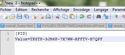

- Ouvre votre bloc note (ou notepad) :
- Et tapez ceci :
[PID]
Value=TK8TP-9JN6P-7X7WW-RFFTV-B7QPF
(Avec votre clé perso bien sûr!)
- Ce qui donne ça :
- Enregistrer le tout avec ce nom : PID.txt
- Il ne vous reste plus qu'a placer ce petit fichier dans le répértoire "Sources" à la base de votre ISO d'install (ou clé USB)
Et le tour est joué :)

merci, je suis sur le point de tester,
merci cool
ciao
Neo
Re: Automatiser l'installation de Windows 8
Message par Neo »
Salut à tous,
Tout est Ok pour moi
ça fonctionne nickel
merci
