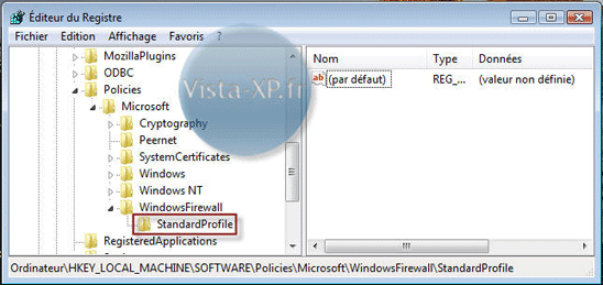

De retour dans l'éditeur de registre, dans la partie gauche de la fenêtre et en cliquant sur les petits ► en regard des dossiers, déroulez la clé:
HKEY_LOCAL_MACHINE\SOFTWARE\Policies\Microsoft\WindowsFirewall\StandardProfile
Cliquez sur StandardProfile pour le mettre en surbrillance.

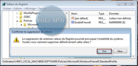

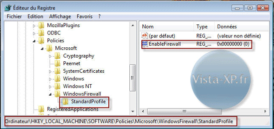

Dans la partie droite de la fenêtre, recherchez dans la colonne Nom, une valeur qui s'appelle EnableFirewall.

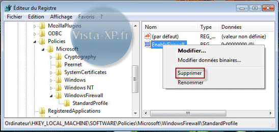

Cliquez droit sur EnableFirewall et choisissez Supprimer.
Dans la boîte d'avertissement qui s'affiche, confirmez la suppression.
Au final vous devez obtenir obtenir ceci:

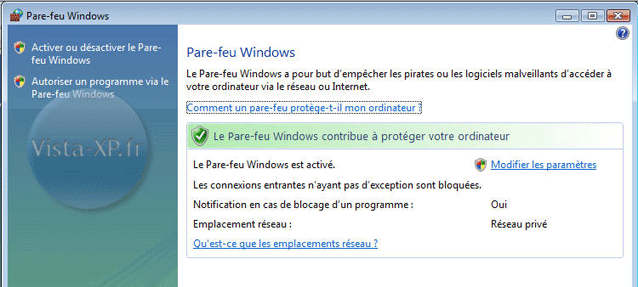

Sortez du registre par la croix en haut, à droite de la fenêtre puis redémarrez le PC.
Après redémarrage, votre pare-feu sera de nouveau opérationnel et les différentes options de paramétrages seront de nouveau accessibles.
