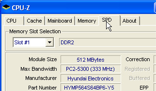

6) Reste à savoir maintenant le nombre d'emplacement disponible pour ajouter de nouveaux modules ainsi que la fréquence des modules. Cliquez pour cela sur l'onglet SPD .
La ligne Max Bandwidth vous renseigne sur la fréquence de la mémoire : PC2-5300
7) Déroulez alors la liste Memory Slot Selection.
Notez alors le nombre d'éléments Slot de la liste, c'est le nombre d'emplacement mémoire qu'il y a sur votre ordinateur, 2 dans notre exemple.
8 ) Basculez alors entre les différents slots. Les slots libres sont indiqués par une légende Empty.
9) Nous avons dans notre exemple 2 slots, dont un est déjà utilisé par un module de 512 Mo. Il y en a donc un de libre. Nous pouvons donc l'utiliser pour ajouter un nouveau module de 512 Mo par exemple, ou même de 1 Go. En effet, vous n'êtes pas obligé de respecter une symétrie sur la quantité de mémoire entre les deux slots.
