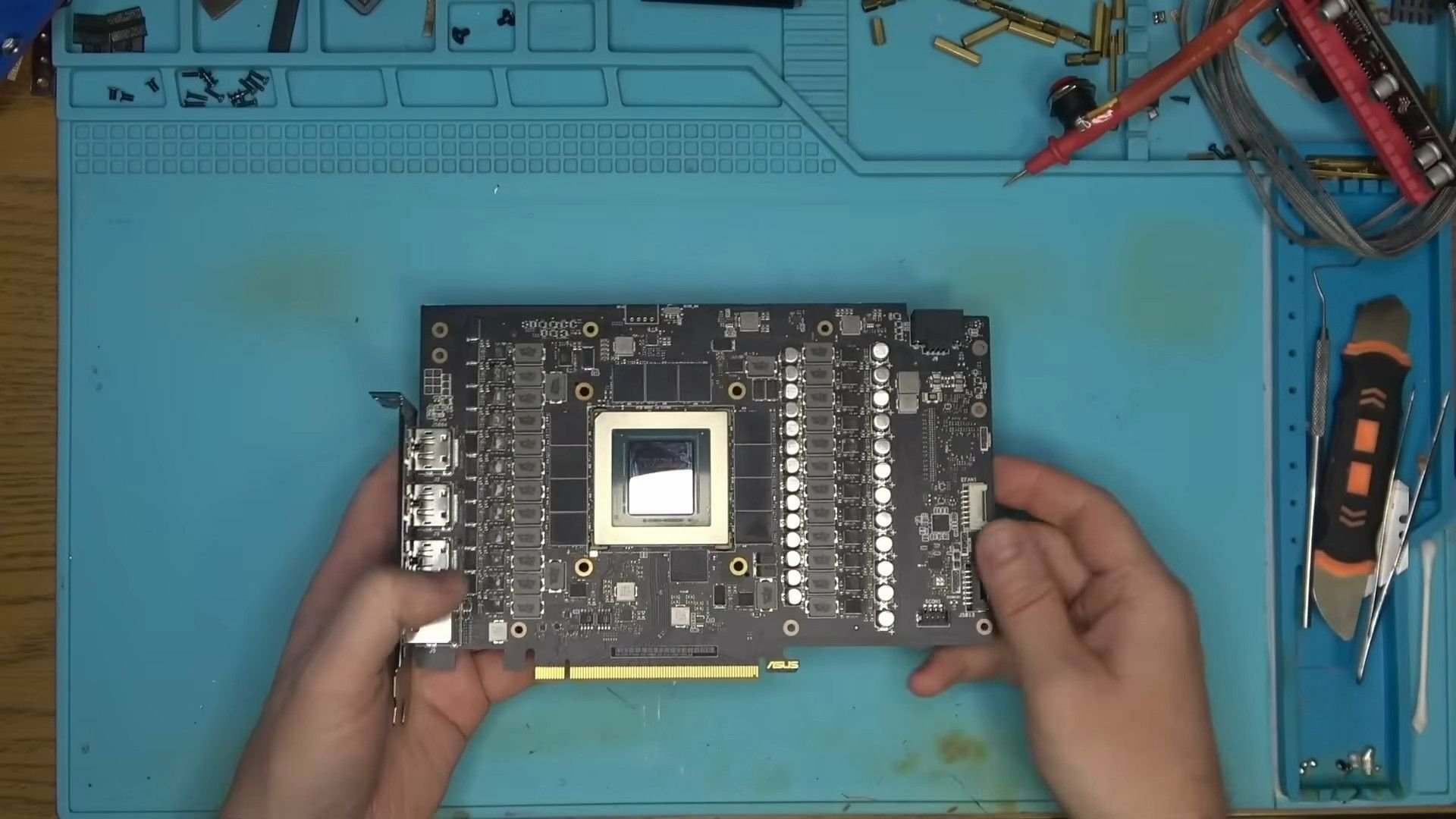

Image Une prétendue carte graphique Nvidia GeForce RTX 4090, achetée pour environ 222 dollars sur un marché de seconde main chinois, s'est révélée être une arnaque élaborée.
Au lieu d'une puce en silicium, elle contenait un bloc de plastique gravé pour imiter le GPU. La mémoire vidéo était aussi composée de puces factices et non fonctionnelles. Cette contrefaçon met en lumière un nouveau niveau de sophistication des fraudes.
Comment une carte graphique à 2000€ peut-elle cacher un simple bout de plastique ?
L'arnaque repose sur une imitation visuelle extrêmement soignée qui peut tromper un acheteur non averti et même un œil aguerri au premier coup d'œil. La carte graphique frauduleuse reprenait l'apparence d'un modèle ASUS authentique.
Le PCB (le circuit imprimé) et le système de refroidissement étaient convaincants. La supercherie n'est devenue évidente qu'après le retrait du radiateur et le nettoyage de la pâte thermique, révélant la nature du faux die.

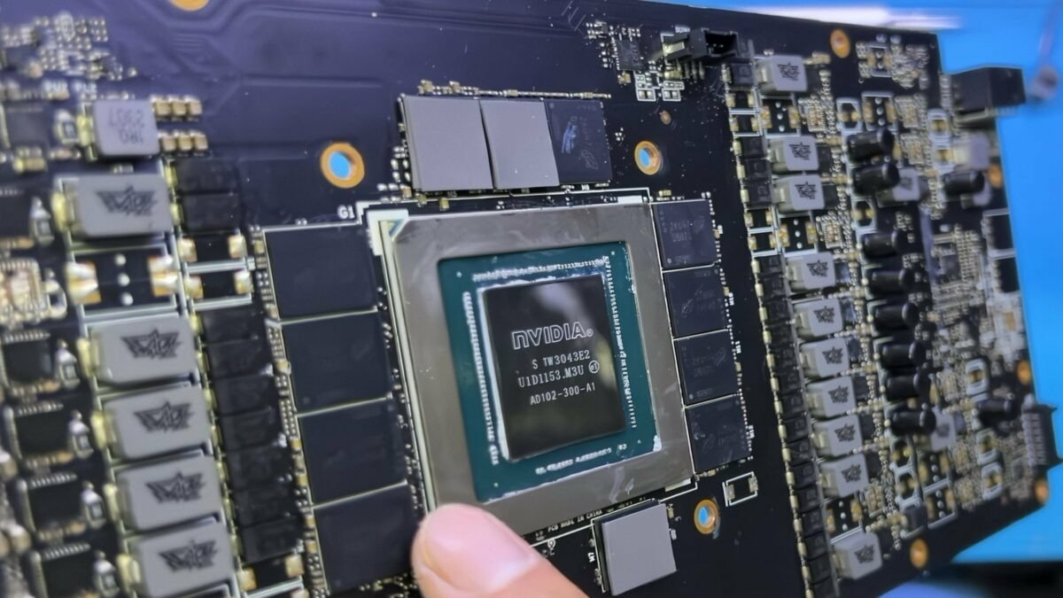

Image Ce bloc de plastique portait des gravures imitant les marquages officiels de NVIDIA pour une puce AD102-300-A1, le cœur de la véritable RTX 4090. Les escrocs ont même poussé le vice jusqu'à souder de fausses puces de mémoire GDDR6X pour que le circuit imprimé paraisse complet.
Quels sont les indices pour démasquer cette nouvelle génération d'arnaques ?
Plusieurs détails trahissent la contrefaçon mais ils nécessitent une inspection minutieuse. Le premier signal d'alarme est évidemment le prix : une RTX 4090 fonctionnelle, même d'occasion, se négocie bien au-delà des 1500 $.
Sur la fausse puce, les experts ont noté des anomalies flagrantes. La police de caractères des marquages était incorrecte et, détail presque comique, un code de date indiquait une fabrication en 2030 !
Image D'autres indices techniques sont révélateurs pour un connaisseur. Le QR code, normalement présent dans un coin du substrat de la puce, était absent. De plus, la disposition des condensateurs autour du faux GPU ne correspondait pas à celle d'une véritable puce AD102.
Au toucher, la surface en plastique s'est avérée bien plus lisse que le silicium, confirmant les soupçons du réparateur.
