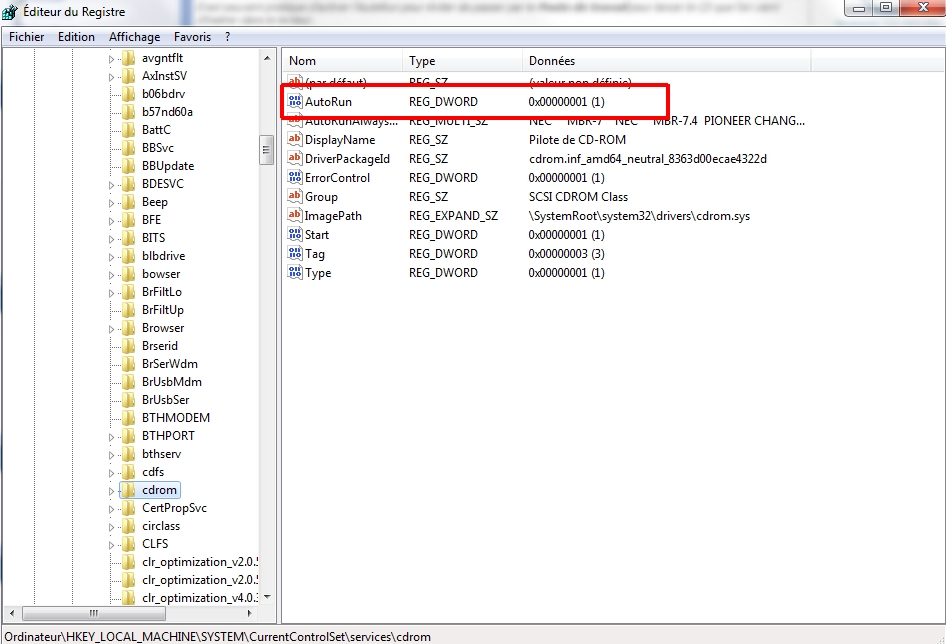

Re: probleme d'ouverture automatique des périphériques mobil
Dans ton registre (regedit) vérifie cette clé :
HKEY_LOCAL_MACHINE\SYSTEM\CurrentControlSet\Services\Cdrom
Et tiens nous au jus :)

tous les lecteurs lancement automatique ont ete desactivés , c voulu :P
pour la soluce , aaz-reg v3 fera l'affaire en remettant clé origine (je crois lolll )
ya toutes les clés de lancement auto qui sont concernées , donc remetter origine sur tous ce qui concerne lecteur ...
[HKEY_CURRENT_USER\Software\Microsoft\Windows\CurrentVersion\Explorer\AutoplayHandlers]
"DisableAutoplay"=dword:00000000
[HKEY_CURRENT_USER\Software\Microsoft\Windows\CurrentVersion\Policies\Explorer]
"NoDriveTypeAutoRun"=dword:00000000 ou
dword:00000020 je sais plus lol
si ca marche pas faut demander les valeurs de ces deux clés a un seven qui a l'autorun :) mais cest les deux seuls modifiées ;)

Effectivement avec le téléchargement de REG V3 AAZ et l'activation de la clé "Tous les lecteurs" tout redevient normal et l’exécution automatique remarche !
