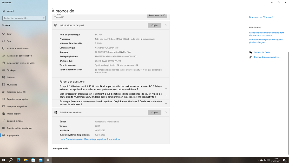

1. Vérification système
Ouvrez Paramètres → Système → À propos pour confirmer votre version de Windows 10 (22H2) et votre édition.

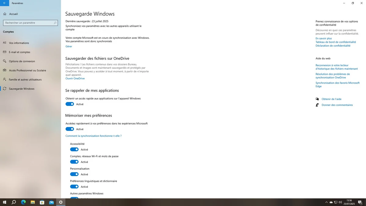

2. Synchronisation des paramètres
Assurez-vous que la synchronisation est activée : dans Paramètres → Comptes → Sauvegarde Windows, activez la synchronisation pour lier votre appareil à votre compte Microsoft.
Assurez vous d'activer la sauvegarde Windows avant de lancer l'inscription au programme ESU © Colin Golberg

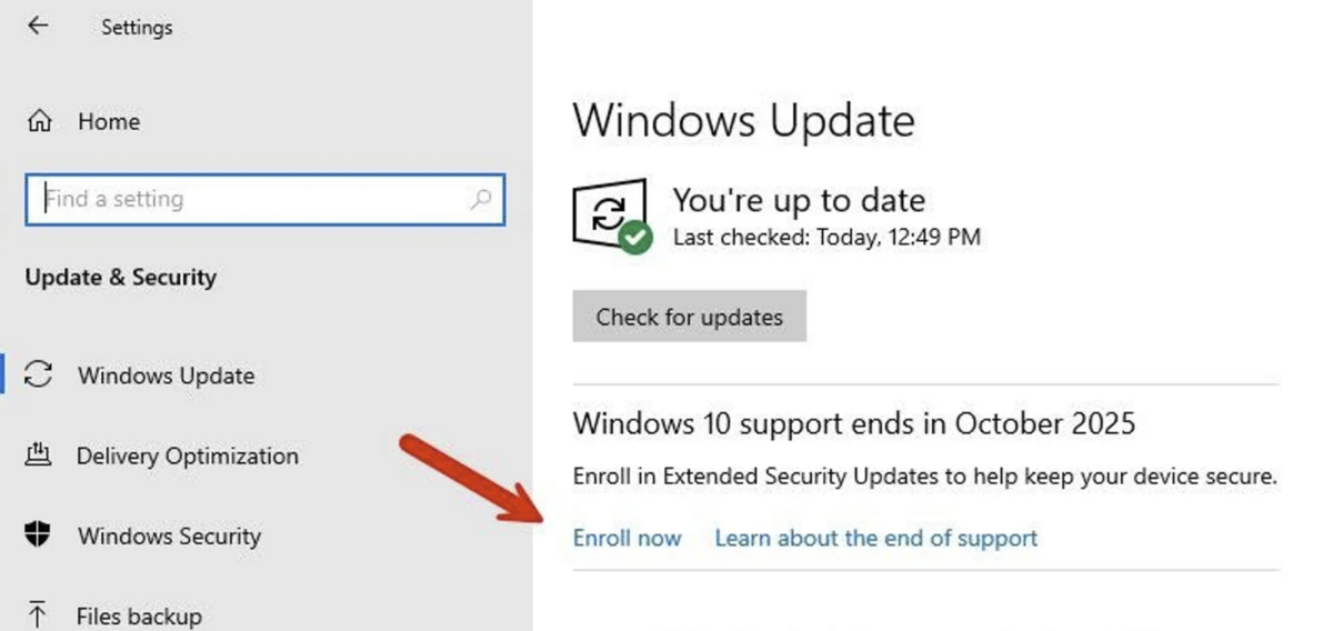

3. Lancement de l’assistant ESU
Allez dans Paramètres → Mise à jour et sécurité → Windows Update, puis cliquez sur « Rechercher des mises à jour ». Si votre appareil est éligible, une section spécifique indiquera la fin du support, avec un bouton « S’inscrire maintenant » visible.
N'ayant pas encore réussi à obtenir le bouton d'inscription sur notre version de Windows 10, voici le message en anglais © Zdnet
