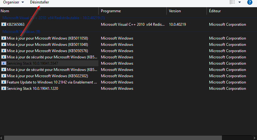

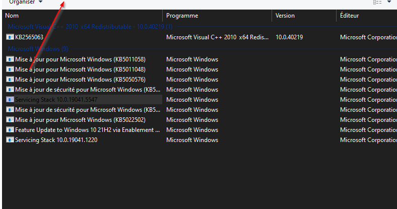

En faisant des mises a jour régulièrement, les SSU s'accumulent au fur et a mesure et un RESET BASE avec W10UI de chez MDL n'est pas encore fonctionnel selon les versions de windows.
Le mieux, bien sûr, est de faire ses updates sur une fresh install clean à chaque fois pour éviter ces accumulations.
Avant:
Après le script pour exemple mais tout ce fera automatisé en gardant le dernier update:
