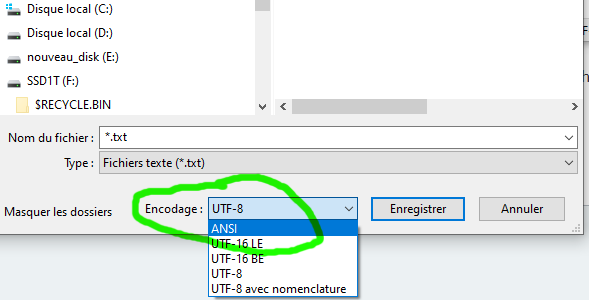

Afin d'être sur de la compatibilité des scripts *_AAZ.ps1 avec Windows, il faut enregistrer ceux-ci avec l'encodage natif de Windows (ANSI) ou en UTF16 LE (Little Endian)
Utilisez Notepad++ pour l'encodage et la conversion (voir capture d'écran ci dessous)

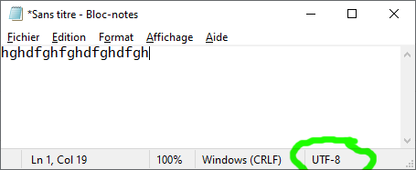

En complément,
L'encodage avec le Bloc Note est affiché en bas à droite.
On voit que sur ma version de Win 10, il est par défaut en UTF-8, ce qui est normal.
C'est en faisant Enregistrer pour la première fois, ou en faisant Enregistrer sous qu'ont peut le modifier en choisissant ANSI :

Merci pour cette solution simple. Ne me servant uniquement que de Notepad ++, je n’utilise pas le bloc note et en connaissais pas cette astuce .

Je m'en suis douté
d'ailleurs je ne sais pas depuis quand date ce comportement du Bloc Note.
