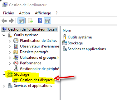

    3. Clic gauche sur Gérer

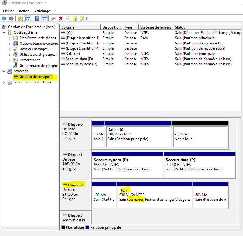

    4. Clic gauche sur Stockage /gestion des disques
    5. Dans la fenêtre qui s'ouvre, cherchez le disque qui contient la partition de démarrage (en général c:/)
    6. Notez le numéro du disque
