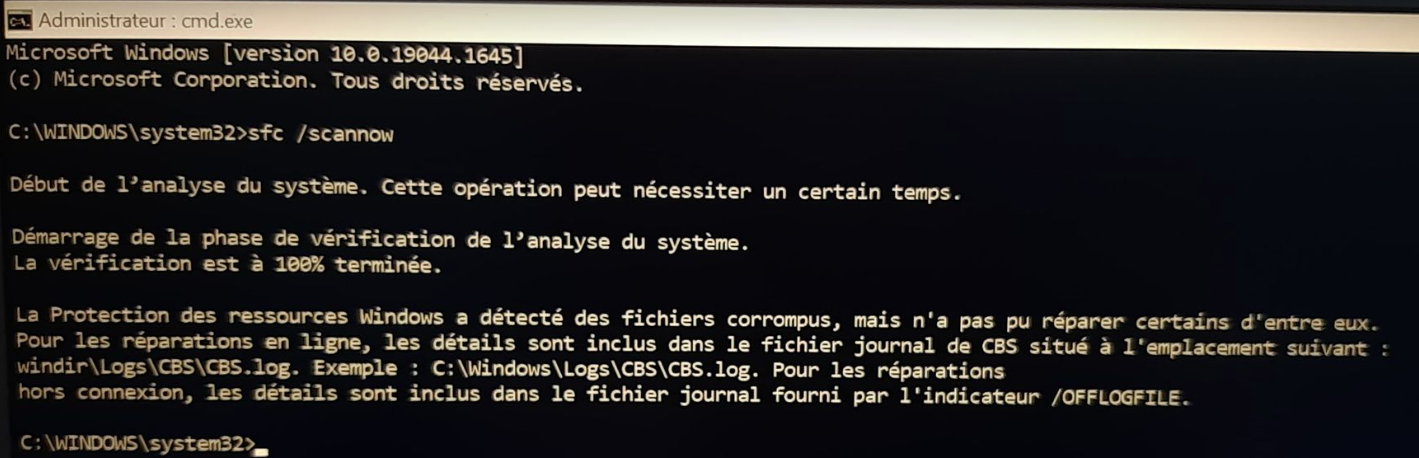

Sinon, j'avais déjà fait plusieurs réparations via le lien que tu m'a envoyé sans résultat probant jusque là et à présent j'attend le résultat du scan Sfc, mais tout est très long et compliqué à faire, rien ne s'ouvre à partir du menu démarré et j'ai du ruser pour ouvrir une simple invite de commande en admin :sweat: :lol:
Ajouté 4 minutes 15 secondes après :
Excuse moi je viens de voir que l'image était illisible, voici une capture plus propre.
