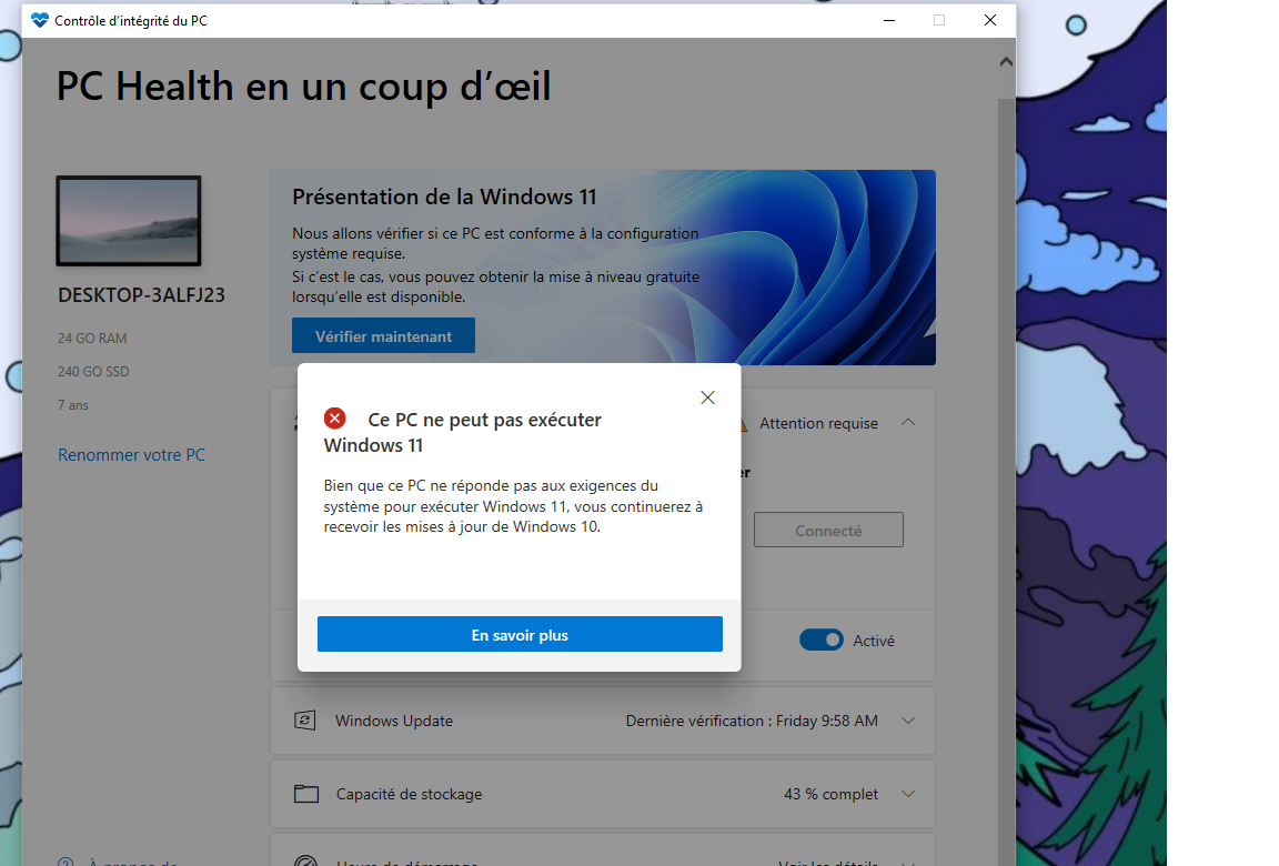

Yep !
Toute l'actualité => https://www.microsoft.com/en-us/windows/windows-11
Testez vos PC => https://www.microsoft.com/en-us/windows/windows-11
En anglais US.

Idem !!! lol je pense qu'ils veulent faire changer le matos et bien pas de problème je passerai sous linux.

probablement une config dans le bios (secure/ tpm2.0..)

Plusieurs méthodes sont possibles pour bypasser les restrictions :
1ere méthode :
1-Obtenez le dernier ISO Windows 10 disponible à partir de Microsoft: ous avez déjà créé votre programme d'installation USB Windows 11 à l'aide de Rufus
2-Monter Windows 10 ISO ; Recherchez et localisez le dossier nommé Sources sur l'ISO montée
3-Copiez tous les fichiers dans le dossier Sources de l'ISO monté, à l'exception de install.wim/install.esd
4-Accédez au programme d'installation USB amorçable de Windows 11 que vous avez précédemment créé dans votre gestionnaire de fichiers
5-Ouvrez le dossier Sources sur le programme d'installation USB amorçable de Windows 11
6-Collez le contenu/fichiers précédemment copiés du dossier Sources de l'ISO Win 10 monté dans le dossier Sources du programme d'installation USB amorçable de Windows 11 et assurez-vous de remplacer les fichiers présents dans le dossier Sources du programme d'installation USB Windows 11
7-Démarrez à partir du programme d'installation USB de Windows 11
8-Profitez: les exigences de Secure Boot et TPM 2.0 ont disparus!
2ième méthode :
Lorsque le message d'incompatibilité apparait, il faut alors modifier le registre en tapant Shift+F10
Il faut alors lancer regedit.exe et créer une nouvelle entrée « LabConfig » sous la mention HKEY_LOCAL_MACHINE\SYSTEM\Setup. Dans LabConfig, il faut ensuite créer deux entrées :
BypassTPMCheck=dword:00000001
BypassSecureBootCheck=dword:00000001
et le tour est joué :)
