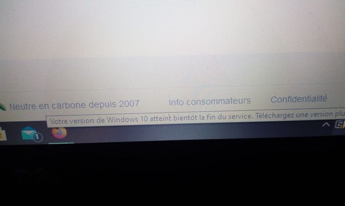

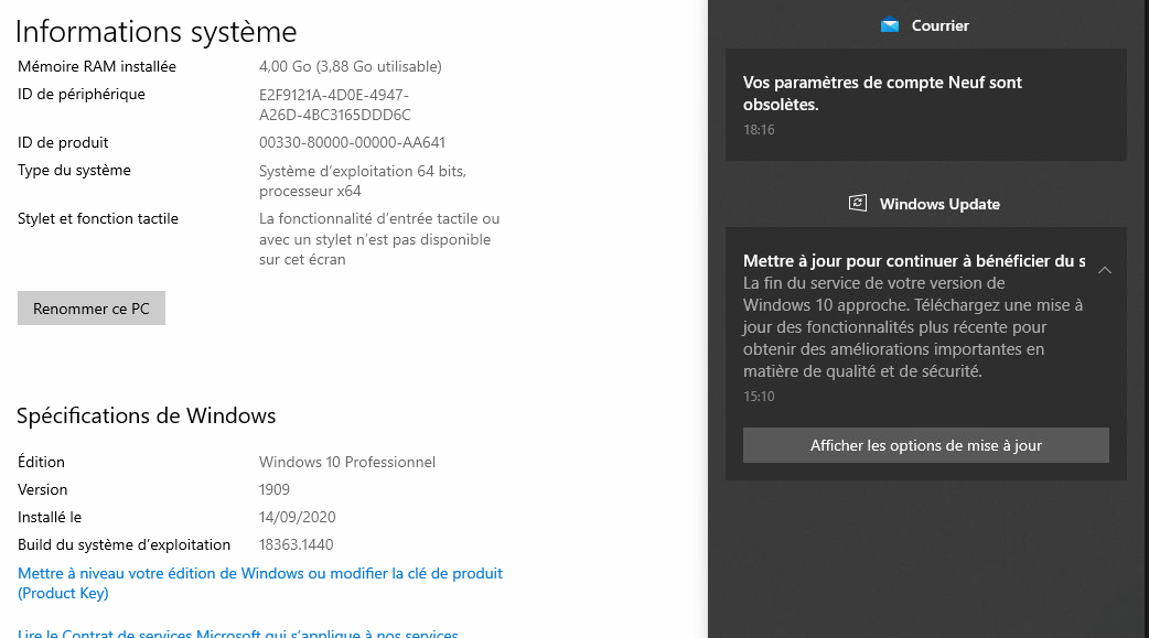

j'ai 2 pc sous windows 10 en 1909 et on a reçu ce message de microsoft
"votre version de windows 10 atteint bientôt la fin du service"
voici l'un des pc , on peut voir la notification sur le coté
d'apres le site de microsoft cela concerne es version anterieur à 17xx
une idée ?

C'est normal...
Home et Pro v1909 se termine le "2021-05-11"
Entreprise et Éducation eux se termine le "2022-05-10"
Tu va devoir mettre à jour ta version de Windows !!

donc mettre la maj 20H2 c'est ça ?

Moi je mettrais à jour, après avoir sauvegardé tes documents.
Bonne 20H2 !

Oui , ça serait effectivement la chose à faire de passer à une version plus récente (du genre 20h2)
