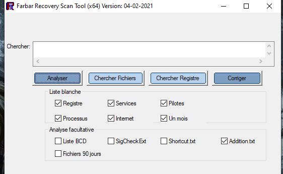

La version FRST 64 bits était un peu différente de ta capture, j'avais par exemple analyser au lieu de scan, mais surtout je n'avais pas tout à fait les mêmes cases à sélectionner et c'est après avoir validé que j'ai vu que la case List BCD n'était pas sélectionnée comme sur ta capture. Fait moi savoir si je dois refaire le scan. merci

Capture de ma version en 64.
FRST 64.JPG (34.4 Kio) Vu 2183 fois

Il faut que je refasse des captures d'écran ... Pas la peine de refaire un scan pour le moment, je vais analyser les rapports
