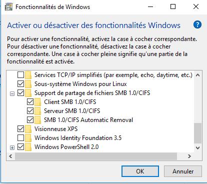

La solution après quelques heures de recherche :
La case Client SMB 1.0/CIFS désactivée (donc re-cocher la case)

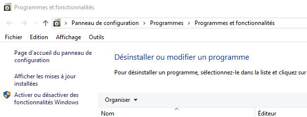

Voilà : Cliquer sur : tous les paramêtres --> Applications --> Dans cette fenêtre à droite --> Programmes et fonctionnalités
Cliquer sur : Activer ou désactiver des fonctionnalités Windows (vous allez avoir la fenêtre indiquée plus haut).
