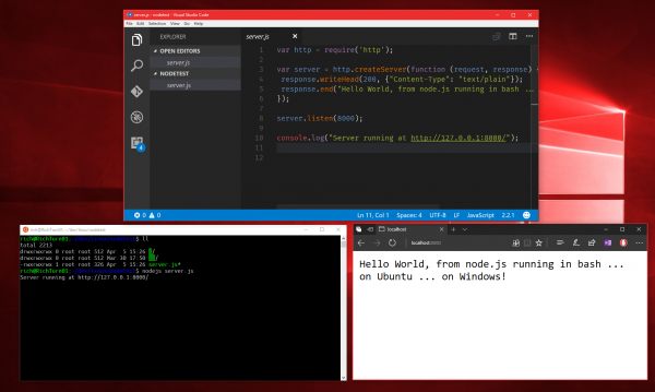

Une autre amélioration qui a été très demandée est la capacité d'un outil à s'inscrire dans la liste des notifications lorsqu'un fichier est modifié. C'est une fonctionnalité essentielle utilisée fréquemment par les développeurs Web, Node.js, Ruby et Python, et bien d'autres.
Par exemple, si vous travaillez sur un projet de site Web node.js, éditez votre source dans vim, Emacs, Sublime Text, VS Code, etc., chaque fois que vous enregistrez votre code, vous voudrez peut-être que votre serveur Web recharge votre nouvelle page modifiée Source afin que vous puissiez actualiser votre navigateur et voir vos modifications réfléchies immédiatement.
Eh bien, maintenant vous le pouvez ! WSL prend en charge inotify qui permet aux applications de s'inscrire dans la liste des notifications de changement de système de fichiers, qui peuvent déclencher des actions, comme la reconstruction d'un projet ou le redémarrage d'un serveur Web local. Cela fonctionne pour les sites DrvFS et LXF internes.
Fait important, ce support de notification de changement de fichier prend également en charge les notifications de modification de fichier pour les fichiers dans le système de fichiers Windows. Cela signifie que vous pouvez éditer votre source de projet stockée sur votre système de fichiers Windows à l'aide d'un éditeur GUI Windows tel que VSCode, Visual Studio, SublimeText, Notepad ++, etc., avoir node.js qui fonctionne dans Bash/WSL en desservant votre site localement, et lire vos modifications lorsque vous enregistrez vos fichiers.
