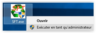

- Désactiver l'anti virus avant ! et lire ces instructions.
- Sous IE9, IE10 ou IE11, le filtre SmartScreen déclenche une alerte. Cliquer sur Actions puis sur Exécuter quand même
- Fermer tous les programmes en cours ==>> Important !.
- Télécharger SFT.exe sur le bureau (Nouvelle version 2.3.0.7 )

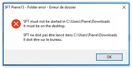

- Si SFT n'est pas sur le bureau, ce message (anglais et français) le signale et SFT se ferme.
- Déplacer SFT sur le bureau et le relancer.
- Si l'antivirus fait des siennes: désactive-le provisoirement. Pour savoir comment faire, voir cet article.
- Enregistrer le fichier sur le bureau.
- Sous XP, double cliquer sur le fichier.
- Sous les autres versions de Windows, faire un clic droit sur le fichier et choisir Exécuter en temps qu'administrateur.

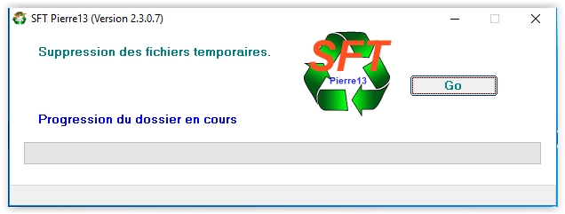

- Pour lancer le nettoyage, il suffit de cliquer sur Go. Patienter...

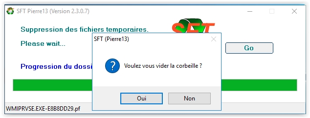

- A la fin, un message demandera si on veut vider la corbeille..Accepter.
- A la fin du nettoyage, un rapport va s'ouvrir.
- Ce rapport est enregistré sur le bureau (SFT.txt)
- Copie/colle le rapport dans ta réponse
