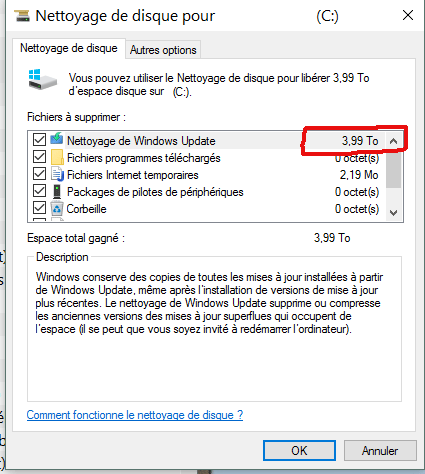

Bonjour toutes et tous,
J'aimerai avoir une explication des spécialistes concernant ce qui est affiché sur l'image:
Sachant que le disque C: est un disque de 250Go en deux partitions la C système et la D logiciels,
comment est-il possible qu'à chaque mise à jour je retrouve les 3,99To ?
Je n'ai aucune tâche de fond qui tourne, ni de backgroundTransfert. Les mises à jour je les fais
manuellement.
Pour la confidentialité j'utilise winprivacy et aussi dws.
Une idée ??? Merci de m'éclairer de vos lumières .

Salut
tu as installé les mises a jour et il faut bien que windows telecharge les fichiers !
si en plus tu as installé windows 10 en mise a jour gratuit d'un 8 , 8.1 ou 7 tu as aussi 25 Go a recupere !http://www.clubic.com/windows-os/window ... ation.html
en faisant un nettoyage tu verras si a la prochaine mise a jour c'est revenu !
gibe

Un nettoyage des vieux fichiers d'installation de window$ = plus de retour en arrière.

Lol il ne sagit pas de ça, il a un disque de 250Go et on lui dit qu'il a 3,99 To il y a comme un problème non ? 1000Go = 1 To ! :mrgreen:

Probablement une corruption des données. Ça m'est déjà arrivé. Un check disk + un nettoyage feront l'affaire ;)

Il va s'en dire que cette valeur est complètement erronée, un petit bug de plus ;) , le nettoyage n'occasionne en rien sur le bon fonctionnement de Windows.
Merci de vos commentaires
Il me faut vous préciser que cela se produit que sur un seul pc, les trois autres ne sont pas
affectés par ce "dysfonctionnement".
Erase complet du disque, installation d'un w10 propre avec la bonne clé, les applications
nécessaires, un coup de dws pour ma petite intimité, mises à jour bloquées en attendant
la prochaine mise à jour.
