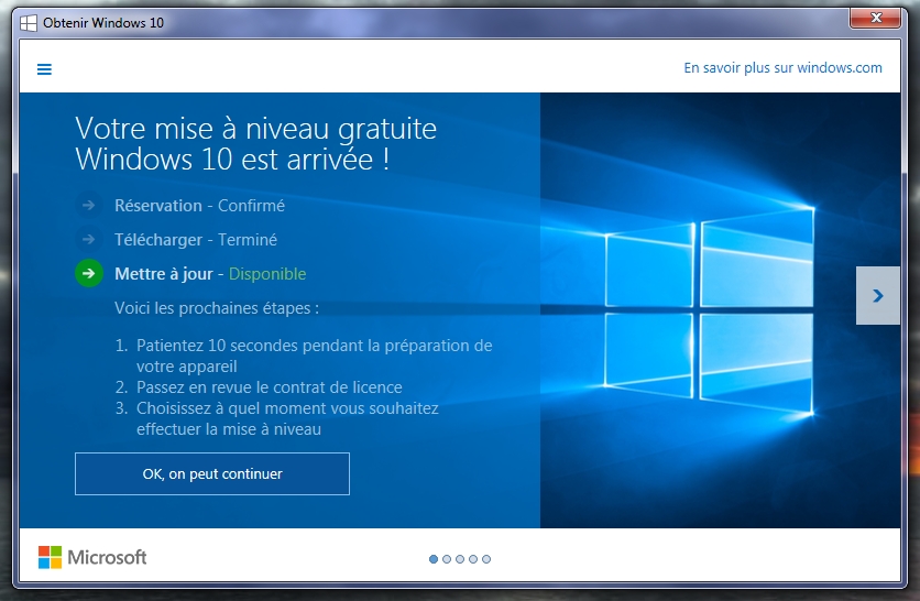

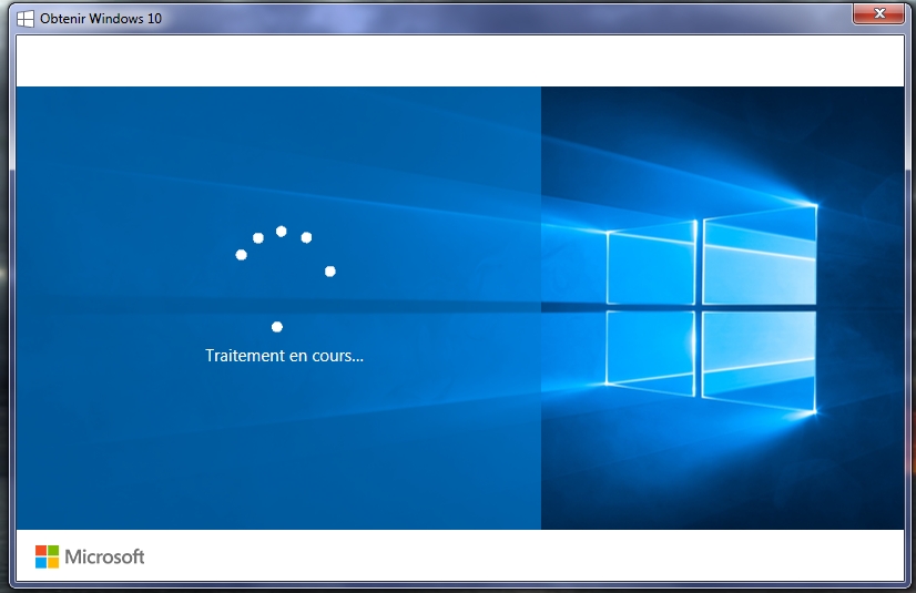

Aujourd'hui j'ai rendu service à un ami qui n'arrivait pas à mettre à niveau son Windows 7 vers Windows 10 car il restait indéfiniment planté à l'étape "Traitement en cours".
Il avait bien cliqué sur l'icône obtenir Windows 10 en bas à droite, son PC avait bien téléchargé la mise à niveau mais au moment de la lancer...
Et ce depuis plusieurs jours, ça tournait en boucle mais il avait beau attendre, il ne se passait jamais rien...

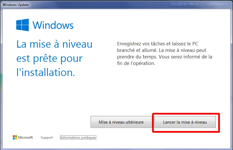

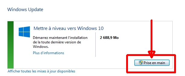

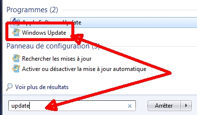

1) Rendez vous sur Windows Update
2) En fait votre Mise à jour est bien prête, c'est simplement le processus de lancement qui plante donc cliquer sur "Prise en main"
3) Laissez-vous guider (compter moins de 5 minutes) et vous obtiendrez enfin le césame :
Bienvenue sous Windows 10 :116:
