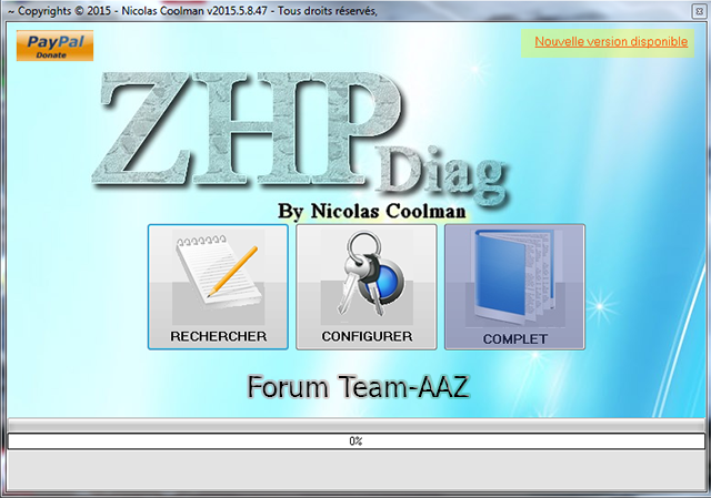

Regarde si tu peux faire ça :
Faire un ZHPDiag (ce qui permettra de diagnostiquer le pc)
Il est important que le rapport soit Full Options donc procéder comme indiqué ci-dessous :
  • Télécharge ZHPDiag (de Nicolas Coolman)
  • Lance le pour Vista/Seven/Windows8, w8.1( clic-droit --> Exécuter en temps qu'administrateur ).
  • Laisse toi guider lors de l'installation (pense à cocher la case pour créer un raccourci sur le Bureau). Il se lancera automatiquement à la fin de l'installation.
  • Tu auras alors 2 icônes sur le bureau.
  • Double clic sur le raccourcis ZHPDiag pour Xp (si tu es sous Windows Vista/Seven/Windows8 clic droit exécuter en tant que administrateur )
  • Tu vas voir apparaitre une fenêtre signalant une élévation de privilèges, cliques sur Ok
  • Il se peut qu'une demande de mise à jour soit proposée, il faut accepter.
  • Clique sur le gros bouton Complet (Full Options)
  • Enregistre le rapport sur ton Bureau à l'aide de l'icône représentant une disquette (normalement sur la dernière version c'est automatique)
  • Le rapport étant trop long pour être posté sur le forum, il faut l' héberger.
  • Rend toi sur ce site : Up2Share
  • Fais glisser ton fichier à héberger ou cliquer pour aller le chercher sur ton disque
  • L'hébergement se fait automatiquement
  • Cliquer sur le nom du fichier héberger pour l'ouvrir et récupérer le lien dans la barre d'adresse :
Note : si tu veux pouvoir effacer tes fichiers il faut créer un compte !
