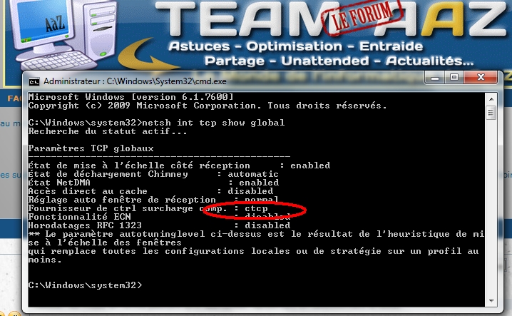

netsh int tcp show global
3) Ca doit donner ceci :
4) Normalement chez vous le fournisseur de ctrl de surcharge est inactif car sur "none"
Il faut donc l'activer par cette commande :
Code : Tout sélectionner
netsh int tcp set global congestionprovider=ctcp
[/size]
5) Vérifiez qu'il est bien activé en exécutant à nouveau la première commande
6) Si c'est bon --> exit
Et voilà le procédé TCP est activé, vous profitez au mieux de votre connexion et de votre navigateur :clap:
