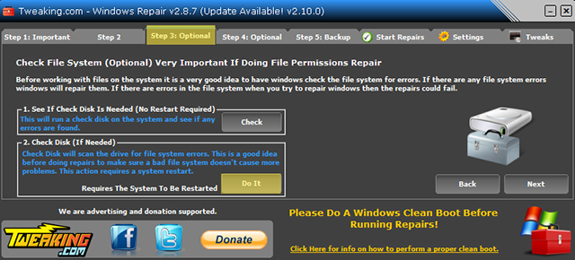

Autre méthode :
Télécharger Windows Repair (de Tweaking.com) sur votre bureau. Choisir le Serveur Image
Dézipper le fichier sur le bureau : on obtient un dossier Image
Ouvrir le dossier Image clic droit sur Repair_Windows.exe -> Exécuter en tant qu'administrateur
Aller à l'onglet 3
Cliquer sur Do It de l'option 2 (l'ordi va redémarrer)
Pascal
