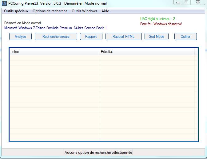

  • Télécharger PCConfig le placer sur le bureau impérativement
  • Sous XP, double cliquer sur le fichier.
  • Sous Vista, Win 7 et 8, lancer l'outil en faisant un clic droit sur le fichier et choisir Exécuter en tant qu'administrateur.
  • Accepter le message qui suit.

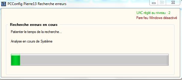

  • Clique sur Recherche d'erreurs
  • Patiente le temps de l'analyse
  • Une fois terminé un rapport va s'ouvrir enregistre le fichier et héberge le.
  • Poste le lien dans ta réponse
Attention ne fais rien d'autre avec cet outil sans que je te le dise !

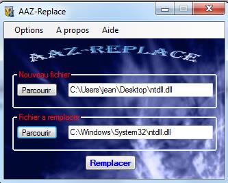

On va tenter de remplacer la dll qui cause l'erreur
Je t'ai mis le lien en MP
Ensuite on verra pour la manip.
Messages : 6380
A remercié : 35 fois
A été remercié : 146 fois
Re: explorateur window a cessé de fonctionner

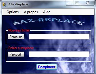

Télécharge AAZ-Replace de Nash
Lance le
Indique les fichiers
Clique sur Remplacer
Une fenêtre va s'ouvrir t'indiquant que le changement de fichier sera effectif après redémarrage.
