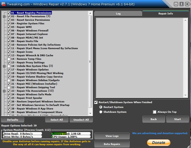

Tu vas tenter ça , le problème c'est que normalement il faut le lancer en tant qu'administrateur
Télécharger Windows Repair (de Tweaking.com) sur votre bureau. Choisir le Serveur
Dézipper le fichier sur le bureau : on obtient un dossier
Ouvrir le dossier
clic droit sur Repair_Windows.exe -> Exécuter en tant qu'administrateur
Aller à l'onglet 5
1- créer un backup de la base de registre
2- créer un point de restauration
Une fois fait aller à l'onglet start Repairs
Cliquer sur start
Le point de restauration a été créé précédemment cliquer sur non
Laisser ce qui est coché, cocher en plus Reset files permissions et à droite cocher Restart/Shutdown System et Restart System
Cliquer sur Start et patienter... Penser à désactiver l'antivirus
Une fois l'ordinateur redémarré retourner dans l'onglet réparations cliquer sur View Logs et poster les rapports
