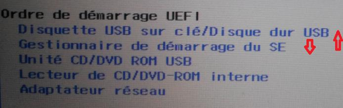

bonjour j'ai un hp pavillon j'ai formater dessus pour installer windows 8 mais en fesant une manipulation sur le bios quand c'etait en englais j 'ai toucher quelque chose.... donc le cd a booté j'ai installer windows 8 quand sa a redémarrer il me met l'image du démarrage
na pas été authentifiée , depuis je les mis en français le bios
voici quelque image
http://www.hostingpics.net/viewer.php?i ... 200859.jpg" onclick="window.open(this.href);return false;
http://www.hostingpics.net/viewer.php?i ... 200823.jpg" onclick="window.open(this.href);return false;
merci de votre aide

tu n'as pas une fonction dans ton bios "annuler derniere modif" ou un truc comme ca ? pour revenir avant ta modif ?
sinon as tu essayé de changer l'ordre de boot ? de mettre ton gestionnaire de demarrage SE en 1er ?

nash merci j'ai changer l'ordre du boot c'est bon merci c'est ok tout marche
