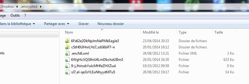

Voilà ce que l'on voit dans le dossier :
