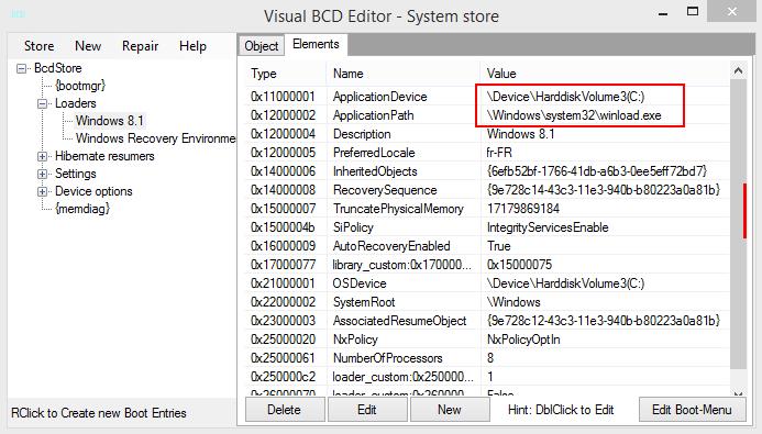

d'apres ta capture , tu as simplement un probleme avec le fichier BCD du systeme , il faudrait l'editer (avec par exemple easybcd ou visualbcd) et voir quel chemin est renseigner :
si tout est ok alors c'est que ton bootmgr ne pointe plus vers le fichier bcd...il faudrait donc le remplacer par celui d'une installation ok..ou voir si un cd de reparation (msdart) ne peux pas reparer tout ca ;)

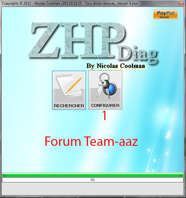

j'ai installé ZHP , ca marche comment ce truc ?
[mode blond off]
Nash
Messages : 4403
Localisation : 89
Re: AV microsoft demarre pas sous W8.1
Message par Nash »
[*] Lance le pour Vista/Seven/Windows8( clic-droit --> Exécuter en temps qu'administrateur ).
[*] Laisse toi guider lors de l'installation (pense à cocher la case pour créer un raccourci sur le Bureau). Il se lancera automatiquement à la fin de l'installation.
[*]Tu auras alors 3 icônes sur le bureau.
[*]Double clic sur le raccourcis ZHPDiag pour Xp (si tu es sous Windows Vista/Seven/Windows8 clic droit exécuter en tant que administrateur )
[*]Tu vas voir apparaitre une fenêtre signalant une élévation de privilèges, cliques sur Ok
[*]Il se peut qu'une demande de mise à jour soit proposée, il faut accepter.
[*] Clique sur le gros bouton "Configurer"
[*] Clique ensuite en bas à gauche sur la loupe qui ne contient ni signe "+" ni signe "-"
[*]Une boîte de dialogue va s'ouvrir "voulez-vous un rapport full options ?" : cliquer sur "oui"
[*] Enregistre le rapport sur ton Bureau à l'aide de l'icône représentant une disquette (normalement sur la dernière version c'est automatique)
[*] Le rapport étant trop long pour être posté sur le forum, il faut l' héberger.
[*]Rend toi sur ce site : Up2Share
[*]Fais glisser ton fichier à héberger ou cliquer pour aller le chercher sur ton disque
[*]L'hébergement se fait automatiquement
[*]Cliquer sur le nom du fichier héberger pour l'ouvrir et récupérer le lien dans la barre d'adresse :

merci mais ...............
pourquoi moi j'ai pas la meme fenetre :( :(
j'ai dll ici http://telechargement.zebulon.fr/zeb-help-process.html" onclick="window.open(this.href);return false; ca n'a rien avoir
Messages : 6380
A remercié : 35 fois
A été remercié : 146 fois
Salut,
J'avais pas vu il manque des lignes
  • Télécharge ZHPDiag (de Nicolas Coolman)
  • Lance le pour Vista/Seven/Windows8( clic-droit --> Exécuter en temps qu'administrateur ).
  • Laisse toi guider lors de l'installation (pense à cocher la case pour créer un raccourci sur le Bureau). Il se lancera automatiquement à la fin de l'installation.
  • Tu auras alors 2 icônes sur le bureau.
  • Double clic sur le raccourcis ZHPDiag pour Xp (si tu es sous Windows Vista/Seven/Windows8 clic droit exécuter en tant que administrateur )
  • Tu vas voir apparaitre une fenêtre signalant une élévation de privilèges, cliques sur Ok
  • Il se peut qu'une demande de mise à jour soit proposée, il faut accepter.
  • Clique sur le gros bouton "Configurer"
  • Clique ensuite en bas à gauche sur la loupe qui ne contient ni signe "+" ni signe "-"
  • Une boîte de dialogue va s'ouvrir "voulez-vous un rapport full options ?" : cliquer sur "oui"
  • Enregistre le rapport sur ton Bureau à l'aide de l'icône représentant une disquette (normalement sur la dernière version c'est automatique)
  • Le rapport étant trop long pour être posté sur le forum, il faut l' héberger.
  • Rend toi sur ce site : Up2Share
  • Fais glisser ton fichier à héberger ou cliquer pour aller le chercher sur ton disque
  • L'hébergement se fait automatiquement
  • Cliquer sur le nom du fichier héberger pour l'ouvrir et récupérer le lien dans la barre d'adresse :
