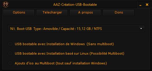

Surtout que j'en ai un beau en preparation :)
Compatible win 8
(car l'ancien http://www.team-aaz.com/forum/les-autre ... t6985.html) ne fonctionnait plus sous 8.
avec possibilité de multiboot toute iso sauf installation windows , ou de creation de clé d'installation Windows...en cours lol

waw , il est jolie , j'aime bien :)
c'est classe comme ça ;)
pour W8 en plus , nickel 8)
