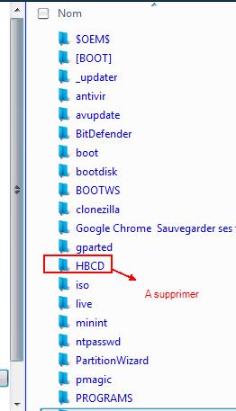

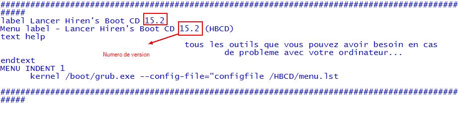

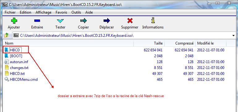

Maj de Hiren boot cd en version 15.2...pour ceux que ca interesse :
vous avez juste a virer le dossier HBCD de votre clé puis d'extraire le dossier HBCD de l'iso telechargé a la racine de la clé ...(pour l'iso de HBCD FR 15.2 , google est votre ami )
puis vous chercher le fichier syslinux.cfg a la racine de la clé , vous l'ouvrez avec le blocnote et vous changer le numero de version
plus propre...
enregistrer et c'est ok...
vous pouvez booter la clé sur la news version de HBCD....
tous les ptits tuto du genre et les ptites corrections ou maj ou ameliorations seront a chaque fois noté sur ce post donc venez faire un tour de temps en temps ici si vous voulez vous tenir a jour
on peut pas re-ouvrir un sujet a chaque fois pour si peux...si une grosse correction ou maj arrivait , alors vous serez prevenu par un post detaché
