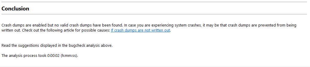

Bonjour Pal,
C'est ça que tu veux ?
PS : il y a quelque chose que je ne comprends pas sous Windows 11. Quand je fais une capture d'écran, ça m'ouvre l'Explorateur de Windows pour savoir où je veux qu'elle s'enregistre. C'est normal qu'il ne soit pas indiqué sur le bureau comme avant.

Il n'y a rien sous analyse et conclusions ?

Non rien du tout.

Tu l'as bien lancé en mode administrateur ?
