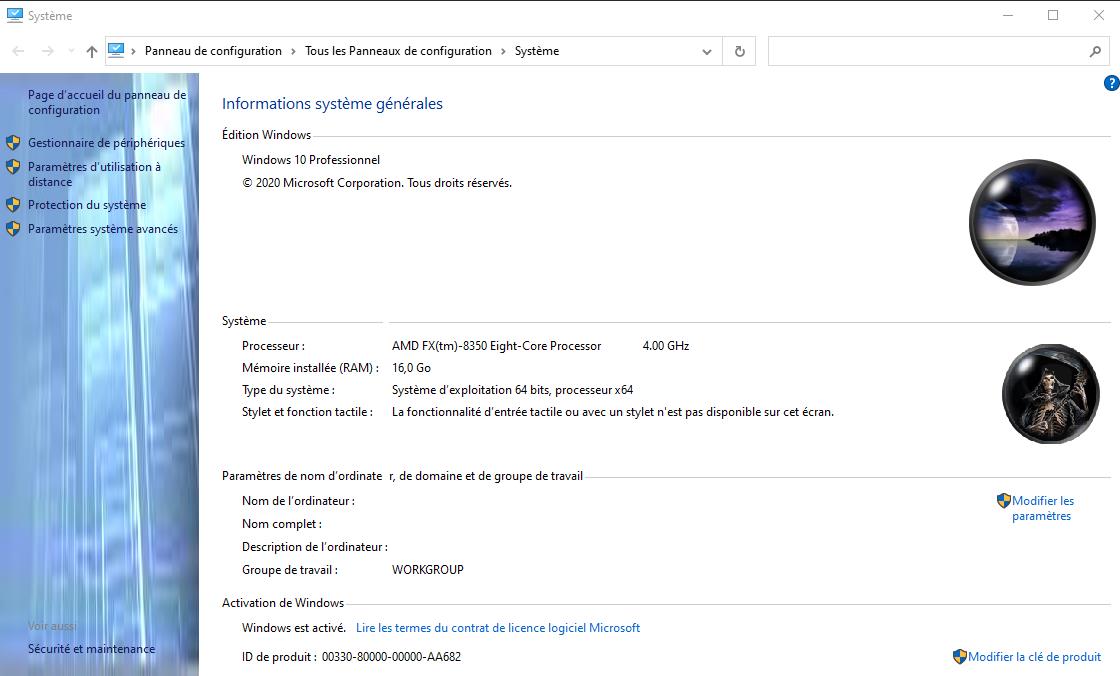

je pense celle ci est adapté au cadre car moi j'ia mis au hasard une image dimension :200 * 48 ce qui correspond pas du tout a la fenetre..a tester.
je crois qu'il y avait une profondeur de couleur a respecter mais plus sur...32
j'incorporerai dans le log les operations pour changer les 3 images et les infos..
ps: pour les deux images a droite on peut remplacer la dll depuis windows sans probleme de fichier utilisé...C:\Windows\Branding\shellbrd

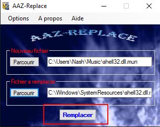

tiens plus simple pour changer la dll , j'ai refais vite fait :
http://www.team-aaz.com/Nash/AAZ-Replace_By_Nash.rar
comme la capture , dll modifié en premier
dll originale en deuxieme
Attention : Tu te lances dans la modification systeme , il y a risque de plantage , tu es avertis ;)
Bonne custo

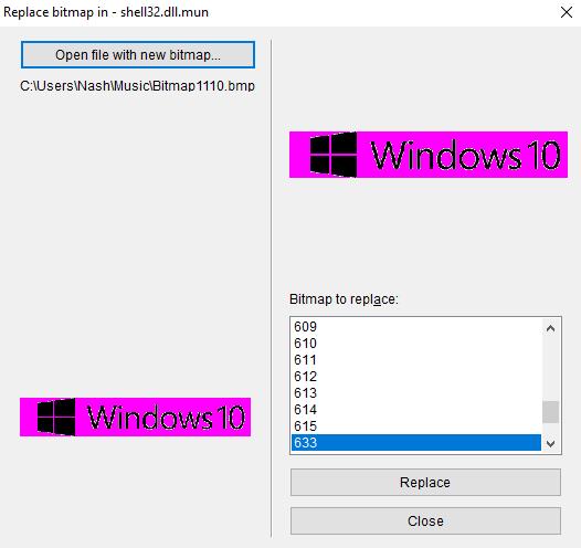

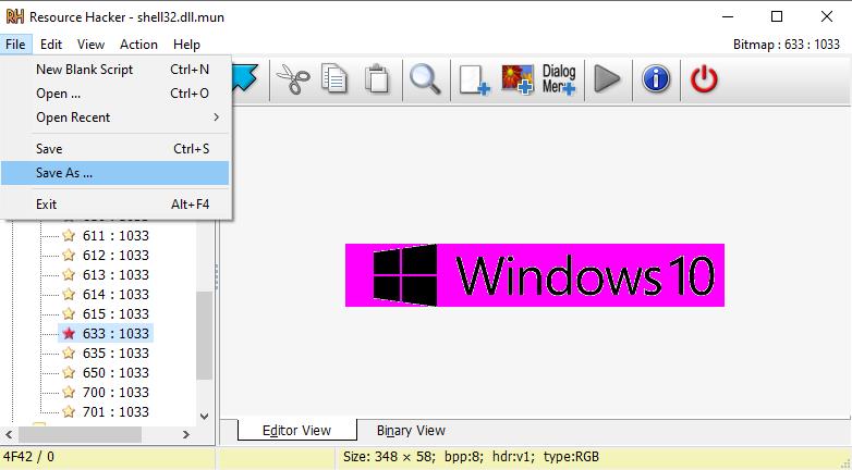

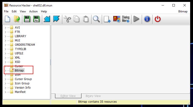

tu ouvre ressources hacker
tu ouvres la dll avec : C:\Windows\SystemResources\shell32.dll.mun
tu vas dans section " Bitmap"
tu cliques sur 633
tu fais replace bitmap
tu cliques sur open file with new bitmap
tu choisis l'image que tu veux mettre
tu fais replace (elle doit s'afficher a droite)
puis file / save as ..
tu ouvres aaz-replace
tu choisis la dll que tu viens d'enregistrer
en dessous tu mets la dll du dossier C:\Windows\SystemResources
tu clique sur remplace et tu redemarres...
ensuite tu ouvres le panneau pour verifier...soit ton explorateur est planté loool (ca arrive quand les droits ne sont pas pris sur le dossier , ca vire la dll mais ne la remet pas ...ce qui ne devrait pas car le log doit prendre les droits logiquement si j'ai pas fait de couilles)...
soit l'image apparait ;)
