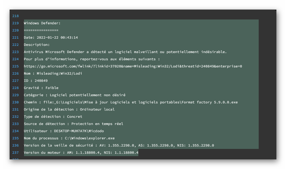

Tu as une infection de détectée dans le log https://mega.nz/file/VYkmUBxD#Mqm6lSWHo ... 3lY-H8tFTQ
Peut-être l'origine du problème ...

En fait il s'agit d'une archive d'un logiciel sur un disque dur,métonnerais que cela soit la cause mais je vais le supprimer pour voir ,on ne sais jamais,il ne s'agit pas d'un logiciel installé.
