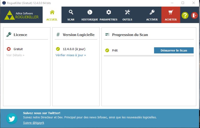

Alors j'ai lancer le scan, effectivement beaucoup de temps,
j'ai eu aucun rapport sur le bureau alors j'ai pris un screen et fermé l'application si jamais ça a merdé je le refait demain mes a distance cette fois
https://up2sha.re/file?f=pVCpzNC4" onclick="window.open(this.href);return false;

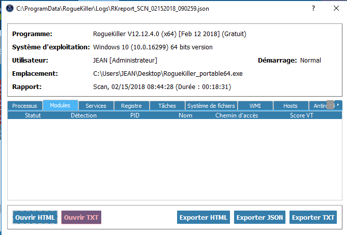

quand je clique sur ouvrir rapport j'ai ceci
https://up2sha.re/file?f=76XVtcP5" onclick="window.open(this.href);return false;
par contre a l'installation il ma demande une licence j'ai zapper cette étapes
j'ai pas vue de bouton registre :wasntme:
