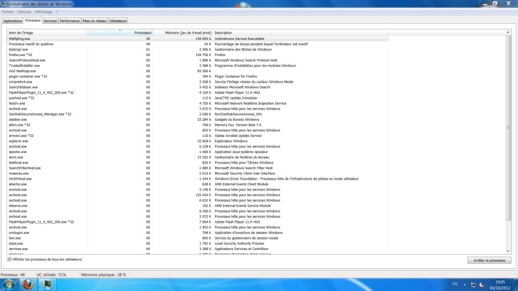

yahyah206 a écrit :si ton CPU tourne a 74% pas normal...
il faudrai voir dans tes process ce qui tourne ;)
et par ailleur un petit nettoyage du ventilo du CPU et un changement de la pate thermique ne lui ferai peu etre pas de mal non plus ^^
Salut Yah² ;)
Bah dans les processus, rien d'anormal d'après moi ( je vous met le screen en dessous), et nettoyage, je viens de le faire au début quand j'ai démonter sauf la pâte thermique, et effectivement y'en a pas lourd. Mais je crois que ça a toujours étais comme ça.
Sliden a écrit :Bonjour
Sur certain ventilateurs, des flèches sont visible, soit uniquement le sens de rotation, soit uniquement le sens du flux, soit les deux, comme sur celui-ci :
Pour la charge de travail du processeur, en ouvrant le gestionnaire de taches, onglet : Processus - Colonne Processeur.
Un clic sur le nom de la colonne classera les processus par ordre croissant ou décroissant en fonction de leurs charge de travail :
Vérifier si il n'y en a pas un ou plusieurs de suspects : Occupation processeur anormale, trop importante.
Le nom du processus peut aider a trouver l'intrus.
Salut Sliden, j'ai pas fais attention pour les flèches, après je prend mon courage a deux mains pour démonter et je vous dis quoi.
Pour les process, voila ce que j'ai, mais je n'est pas la même présentation que toi.
Voila, je ne sais pas ques que vous en pensez ? A part le premier qui bouffe beaucoup mais qui est normal ?
