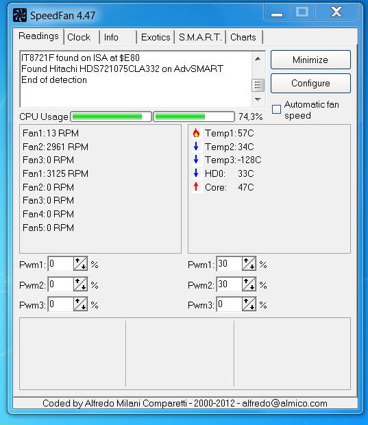

Depuis 2-3 jours, mon ventilo tourne a plein régime.
Il y a de ça 2-3 jours, j'ai fais un nettoyage complet. (ccleaner, malwarebytes, avast)
Et depuis le ventilateur tourne au max. De temps en temps il s’arrête et reprend 2-3 secondes après.
J'ai donc contrôler les temps avec speedfan, et ça a pas l'air d’être mauvais a par une, mais moi je n'y comprend pas grand chose.
Voila, si vous pourriez savoir d’où ça vient, et me faire régler le problème ça serait sympa car c'est plutôt chiant d'entendre le ventilo comme ça en permanence ;)
