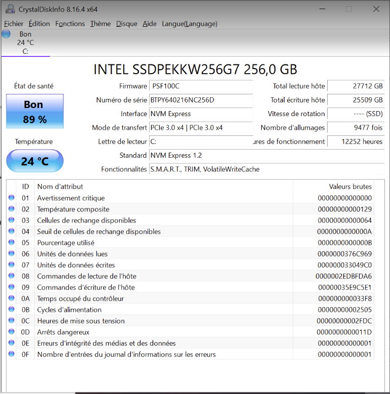

Et aussi tu télécharges CrystalDiskInfo
Tu dézippes tu lances la version 64bits et dans ta réponse tu indiques l'état du disque (capture d'écran) si possible.

Résultat CrystalDiskInfo:
